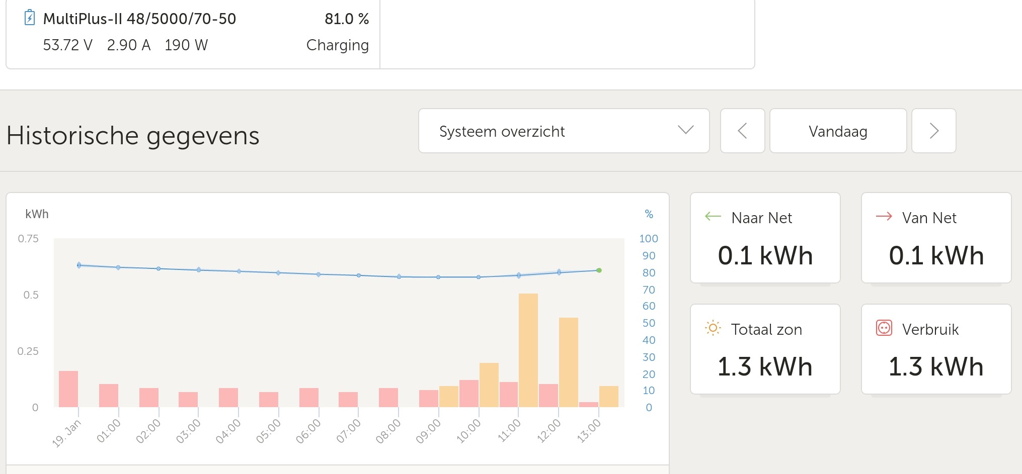

Gans het huis heeft gans de dag op PV gedraaid en nog wat export ook.
En dat in het putteke van de winter.
Collega kreeg net een iets grotere installatie opgeleverd, maar wel wat bomen in de buurt.
dinsdag bij mij: 15kWh
dinsdag bij hem: 2kWh
Blijkbaar moet de zon wat hoger komen te staan (komende maanden dus) om boven de bomen van de buren uit te komen.

Dat moeten dan toch al serieuze bomen zijn en/of heel dicht bij de panelen staan?
Hier van oost over zuid tot en met west omgeven door bomen tot 25 m hoog waardoor er rond deze tijd van het jaar maar instraling op de zuidzijde van het dak is tussen 10:00 en 14:00 uur (alleen tussen 11:00 en 13:00 boven de toppen van de bomen). Maar toch nog voldoende productie om alle eigen verbruik te coveren, de batterij tussen 12:00 en 13:00 uur naar 100% te brengen (dus genoeg reserve om bij een drie dagen durende volledige zonsverduistering het zonder net uit te zingen) en nog te injecteren naar het net.

Hoe het bij Heist zit weet ik niet maar waar ik woon ben ik langs drie zijden volledig omgeven door bomen (en in de winter verliezen deze op de zuidzijde hun bladeren).
En er is hier nog geen enkele boom uitgedaan met de bedoeling in de houtstoof te verdwijnen. Je geeft me zo'n loze opmerkingen ook alleen maar aan dat je ook niets begrijpt van verantwoord bosbeheer.
En maak je geen zorgen, ook zonder houtkachel zitten we hier in de winter niet in de kou. De primaire verwarming van de leefruimte gebeurt hier immers in de eerste plaats op basis van onschadelijke kernfusie gevolgd door een A2A WP, vervolgens gevolgd door een A2W WP en in laatste instantie, als back up door een speksteenkachel (en om hout uit eigen bosbeheer te verwerken wat iets totaal anders is dan bewust bomen kweken en omhakken om te verbranden).
Je (eigen?-) cijfers slaan ook nergens op. In elk geval toch al niet op de verbruiken van mijn woning (weet je nog wel, eerst verbruik beperken door eenmalige investeringen dan pas kijken hoeveel productie je nog nodig hebt en dan pas naar benodigde opslag om de cirkel rond te maken).
Bij een buitentemperatuur rond de -10°C verbruikt de speksteenkachel 10 tot 12 Kg hout per 24 uur om de leefruimte op 21°C te houden en SWW tussen de 35 en 50°C).
Tot 0°C verbruikt de A2A, afhankelijk van de buitentemperatuur, een 200-400 W gedurende een zestal uur om de leefruimte op 20°C te houden.
Tot 3°C verbruikt de A2W, afhankelijk van de buitentemperatuur, per etmaal een 2-8 kWh om de leefruimte op 20°C te houden en SWW op 40°C.
Bij zonnige dagen waarbij er minstens 2-3 uur zonneinstraling is, ook bij vriesweer, wordt de leefruimte gewoon verwarmd door rechtstreekse instraling. De leefruimte is nl. op de volledige zuidzijde en deel oost en west omgeven door een "serre" van driedubbel glas (weet je wel, optimaal gebruik maken van gratis onschadelijke kernfusie).
Een combinatie van alle voorgaande is uiteraard geen probleem want doordacht uitgevoerd met off grid als beoogd einddoel.

Vandaag kan iedereen die het wil al (deels) via HE lokaal in eigen energieproductie (en opslag) voorzien. Iets wat nog met geen enkele nucleaire (mini) centrale gelukt is. En zelfs met gedurende 50 jaar investeren in nucleaire centrales is men er nog altijd niet in geslaagd om in die tijdspanne (en met bergen geld en afval) meer dan 10% van de vraag naar energie te dekken. Van "onvoldoende" gesproken.

Hier is de dagdagelijkse realiteit nog altijd ongewijzigd: lokale energieopwekking en verbruik nog altijd in evenwicht. Zelfs meer productie dan nodig en dus overschot om weer de eigen reserves aan te vullen.
Blijft ook ongewijzigd: het wachten tot centraal opgewekte nucleair in België na al het gepalaver in het dagdagelijkse leven eindelijk een progressie maakt ipv steeds maar achteruit te boeren. Of de dag dat Ordon & Co op het vlak van kernenergie eindelijk iets tastbaar gaan realiseren ipv er alleen maar elders gekopieerde beeldekens over te posten. Want verder is men op dat vlak nog altijd niet geraakt (buiten hun eigen fantasie).
Ik moet, om mijn situatie te bewijzen, elders geen beeldekens gaan halen hoor.
En omdat in tegenstelling tot HE (voor wie wil en kan) kernenergie haar beloften nog altijd niet kan waarmaken voor de eindconsument mag je nu gerust verder blijven ranten en zodoende verzinsels over anderen blijven neerschrijven. Het maakt je alleen nog maar meer ongeloofwaardiger. Want buiten zonder kennis van zaken de rekening van anderen maken, beeldekens en teksten van anderen kopiëren om de eigen wensdromen te voeden schiet het hier verder niet echt op met de realisaties van de nucelaire lobby.
