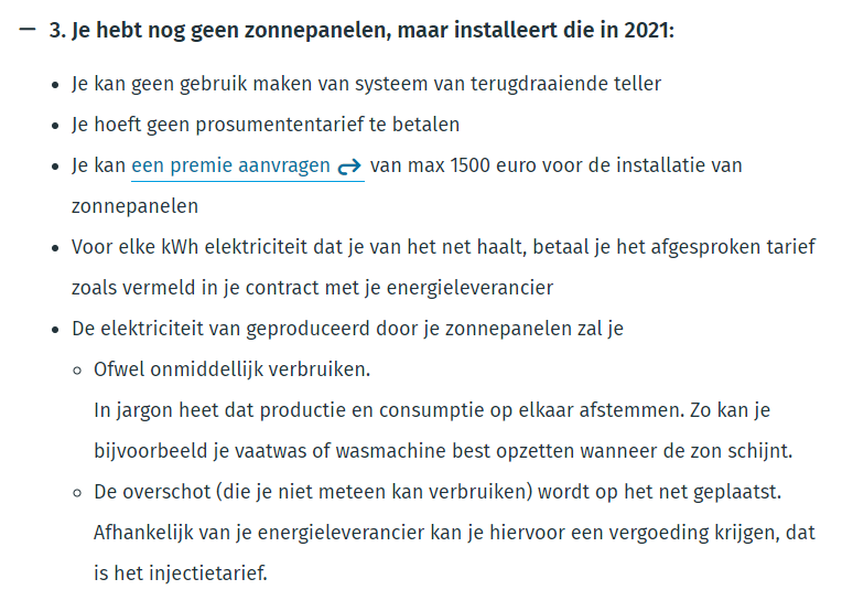

Dit is de regeling:heist_175 schreef:Ik las in DeStandaard toch dat het prosumententarief ook vernietigd is?Raketisch schreef: Ik heb nog nergens gelezen dat het prosumenten tarief vervalt als je nog een oude meter hebt.
Of zou dat enkel zijn als je al een digitale meter hebt?
Wat zijn de gevolgen voor mensen met een analoge meter?
In Vlaanderen zijn er nog 470.000 zonnepaneleneigenaars met een oude analoge meter. Voor hen is het nog niet mogelijk om het reële gebruik van het net te registreren. De VREG wijst erop dat het arrest op die mensen niet van toepassing is. Zolang geen digitale meter werd geïnstalleerd, blijft het principe van het prosumententarief en de terugdraaiende teller nog even gelden.
De bedoeling is dat tegen eind volgend jaar iedereen is omgeschakeld. Maar het netbedrijf Fluvius kan het wel eens lastig krijgen. In principe mag de digitale meter niet geweigerd worden, maar de vrees bestaat dat installateurs voor gesloten deuren komen te staan.
Bron: https://www.tijd.be/netto/energie/wat-v ... 77452.html
