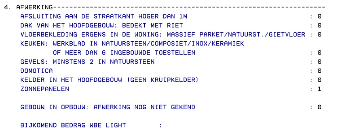

Wordt uw brandverzekering eigenlijk duurder als je thuisbatterij plaatst?

Neen die batterij is gekeurd.

Block schreef:Neen die batterij is gekeurd.
Waarom is dat bij zonnepanelen dan wel het geval?

In het evaluatiesysteem voor de aanvraag van mijn brandpolis werd idd gevraagd of ik zonnepanelen had.
Naar een thuisbatterij hebben ze niet gevraagd.

Als je een verzekering hebt waarbij de premie werd bepaald via een evaluatieraster (via optel van het aantal ruimtes, voor de meeste polissen is dat zo), dan zijn zonnepanelen mee verzekerd. De polis wordt daardoor - eigenaardig genoeg - niet duurder. Ik zou zeggen dat dit ook geldt voor de omvormer en de thuisbatterij, omdat dit zaken zijn die vermoedleijk deel uitmaken van het gebouw en niet van de inboedel (= alles wat je meeneemt als je verhuist).
Sowieso zou ik altijd een bericht sturen naar m'n verzekeraar en melding maken van bv. een thuisbatterij. Over de meeneembaarheid van thuisbatterij is misschien het laatste woord nog niet gezegd. Je weet maar nooit dat inbrekers de thuisbatterij(en) stelen. Ik theorie kan dat lijkt me. In dat geval zou de thuisbatterij moeten opgegeven worden onder het luik "inboedel" ( = alles wat meeneembaar is bij een verhuis) en niet onder het luik "gebouw" (alles wat vast is). En dan wordt de polis wél duurder.

Zonnepanelen kan je verzekeren voor stormschade en die zit in de brandpolis.

Avenger 2.0 schreef:Wordt uw brandverzekering eigenlijk duurder als je thuisbatterij plaatst?
Hangt af van de verzekeringspolis en de polici van de verzekeringsmaatschappij.
Je kan er dus geen eenvormig antwoord op geven.

In mijn geval moest ik alleen bijbetalen voor de PV-installatie. Zo'n 12 € per jaar.
Bedrag berekend op de Wp van de panelen.
Ik zou ook van verzekeringsmaatschappij kunnen veranderen waar dat wel is inbegrepen maar als de polis waar alles inbegrepen is duurder is dan de som van alle onderdelen van de huidige polis win je daar ook niets mee.
Bij schade aan de panelen en binneninstallatie (al afgeschreven) ben ik nu immers zeker dat ze niet moeilijk kunnen doen of ze al dan niet verzekerd zijn en voor welk bedrag want het is een afzonderlijke verzekering met omschreven vergoeding en volgens het aantal panelen en Wp. Weinig discussie mogelijk dus bij schade.
Je zal aan een PV-installatie eerder schade hebben door weersinvloeden dan door brand.

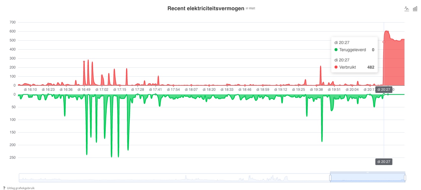

Gisteren is de batterij geïnstalleerd, vandaag hebben ze ze vanop afstand geactiveerd.
Het eerste wat ik merk: zelfs nadat de zon onder is, gaat er nog een mini-hoeveelheid stroom naar het net (met DSMR reader de P1 poort uitlezen).
Dat varieert van 0 tot -25, met pieken tot -200.
Why ?
Dat ik nog van het net neem, dat begrijp ik gedeeltelijk. De omvormer is 3kw, verbruik ik meer, dan komt het van het net.
Maar er is soms toch nog gebruik van het net, terwijl het verbruik op dat moment makkelijk gedekt kan worden door de inhoud van de batterij. Terwijl mijn sluimerverbruik dus gewoon 300 à 500w is.
(138.82 KiB) Nog niet gedownload
Edit: om 20u30 was ze leeg, ze heeft maar beperkt kunnen laden vandaag...

Dat kunnen regelverschillen zijn. Bij het in of uitschakelen van een grote verbruiker kan het enkele seconden duren voor uw omvormer voldoende vermogen wel of niet levert.
Ik zou dit na enkele dagen eens bekijken en vergelijken op mijn.fluvius.be.

ygeffens schreef:Gisteren is de batterij geïnstalleerd, vandaag hebben ze ze vanop afstand geactiveerd.
Why ?
In de veronderstelling dat je zelf volledige toegang hebt tot je systeem, op welke waarde staat je nulbalans ingesteld?
Standaard is dat bij sommige systemen 50W en dan heb je altijd, ook bij voldoende capaciteit in de accu, een netafname.
Staat deze ingesteld op een omgekeerde waarde (hangt van het systeem af, de instelwaarden bij SMA en Victron zijn bv. juist omgekeerd) heb je een netinjectie.
Kijk dit dus eerst na. Ongeacht het verbruik van je woning verbruikt het systeem zelf uiteraard ook altijd energie.
Zelfs bij een ingestelde nulbalans met waarde "nul" zal je afhankelijk van het seizoen en de zonne-instraling kleine in- en uitgaande stromen hebben. Het systeem tracht immers de ingestelde waarde te behouden maaer dat is niet perfect. Er zit een zekere traagheid op de reactie.
Zeker bij lage capaciteit en wisselend afgenomen vermogen van grote verbruikers (denk bv. aan een WP of een oven) loopt de balans altijd iets achter.
In de praktijk zal je dus moeten experimenteren met het resultaat van de nulbalans. Maar dan nog zal het nooit een perfect evenwicht zijn.
Je zal dus moeten kiezen tussen per etmaal een kleine netafname of kleine netinjectie.
In de maanden december en januari kies ik bv. steeds voor een instelling met netafname (daar er toch netafname zal zijn) De overige maanden voor netinjectie (gezien er dan toch meer prodcutie dan verbruik is en ik beter altijd wat kan injecteren ipv eerst afnemen en he tnadien toch massaal te moeten injecteren).
