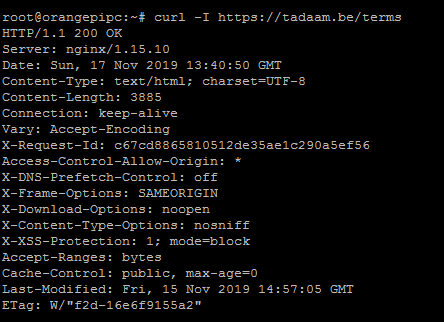

Producteigenschappen die nog niet vastliggen.
"Algemene voorwaarden" waarvan de laatste aanpassing dateert van de voorbije vrijdag 15 november 2019.
't Is niet dat een product "Beta" in de naam draagt dat ook de "Algemene voorwaarden" in Beta fase zouden moeten zitten...
Men weet dus feitelijk niet wat men krijgt...
