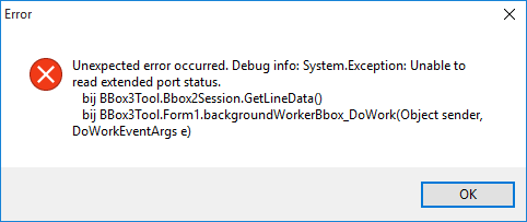

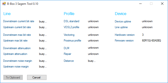

Met de Sagem 3464(BBox2) werkt de nieuwste versie niet.
Ik ervaar 3 problemen:
- In Linux(Wine) verloopt de GUI-switch tussen de inlogpagina en de pagina met lijngegevens niet correct. Ik krijg een blanco venster. Eenmaal kreeg ik een foutmelding, hoogstwaarschijnlijk dezelfde als bij Windows 10.
- Op Windows 10 krijg ik steeds een foutmelding na het inloggen. Zie bijlages.
- Als ik inloggegevens wijzig na het selecteren van de BBox2, krijg ik de melding om opnieuw de Bbox2 te selecteren.

raf1 schreef:- In Linux(Wine) verloopt de GUI-switch tussen de inlogpagina en de pagina met lijngegevens niet correct. Ik krijg een blanco venster. Eenmaal kreeg ik een foutmelding, hoogstwaarschijnlijk dezelfde als bij Windows 10.
De GUI switch gebeurt nu in een thread, ik denk dat Wine het hier wat moeilijk mee heeft? Heb zelf geen linux, dus dit zal moeilijk worden om te debuggen :-(
raf1 schreef: - Op Windows 10 krijg ik steeds een foutmelding na het inloggen. Zie bijlages.
Dit is gefixt, heb een nieuwe versie aangemaakt (0.10.1): https://www.belgacomcloud.be/?shareObje ... 9d3ba63d55
raf1 schreef: - Als ik inloggegevens wijzig na het selecteren van de BBox2, krijg ik de melding om opnieuw de Bbox2 te selecteren.
Dit kan ik bij mij niet triggeren. Krijg je dit iedere keer?
