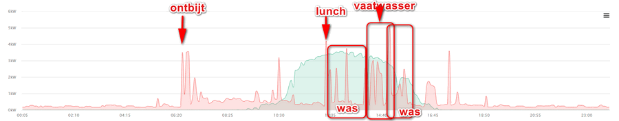

Vorige week vrijdag een thuisbatterij van 11 kWh geplaatst (was gepland voor vorig jaar maar leverproblemen,...) en vandaag een zonnige dag en 12.6 kWh opbrengst van de zonnepanelen (5.4 kWp).
3 x de wasmachine gebruikt én de batterij opgeladen van 5% naar 75%

Concreet: gisteren was het een mooie dag, dus hebben we 2 wasmachines én een vaatwasser op zonne-energie laten draaien.
Toen de zon onderging (of althans: toen de PV's niets meer gaven) was de batterij vol. En vandaag zit er om 11u30 nog steeds 3,7kWh bruikbare energie in (ontlaadt niet tot 0%).
Gisteren:
Vandaag:
Dus 1 zonnige dag (gisteren, 24/01), maakt dat ik sinds 10u40 gisteren 0kWh heb "gekocht". Vermoedelijk zal de batterij het nog trekken tot 15u deze namiddag. Véél meer dan "nachtverbruik".
