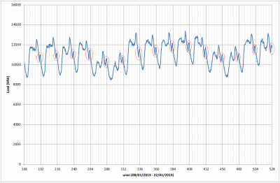

Elektrische accumulatie kachels op een "exclusief nacht" aansluiting laden slechts op indien de netbeheerder hiertoe het benodigde signaal verstuurd. Dat gebeurd al jaar en dag zo.laroyj schreef:elektrische accumulatie laad tijdens de nacht op, is dus ook NIET gespreid !
In de praktijk zal de "exclusief nacht" aansluiting geactiveerd worden:
- ergens rondom of na 22u00 (en geactiveerd blijven tot 7u00 of iets in die buurt);
- meestal ook nog eens ergens in de namiddag voor een uurtje of 2, 3, 4 afhankelijk van hoe het voor de netbeheerder het best uitkomt.
Bron: VREG.De inschakelingen worden in elk geval gespreid tussen 21u 's avonds en middernacht, zodat het distributienet niet overbelast wordt. Bovendien garandeert uw netbeheerder elke nacht minstens 8 à 9 uren om op te laden. Tijdens extreem koude dagen wordt soms nog een extra oplaadperiode voorzien in de namiddag.
Het belang van deze "piek" vanaf omstreeks 22u00 dient uiteraard ook niet overdreven te worden zoals je makkelijk kan zien in de onderstaande grafiek. Ik heb deze "piek" in het rood omcirkelt voor de weergegeven periode: 8 januari 2013 tot en met 22 januari 2013.laroyj schreef:Hoeveel wasmachines, droogkasten,bulexen, vaatwassen etc staan er niet geprogrammeerd , desnoods via een schakelklok om pas op te starten tegen het nachttarief, dat is ook een piek, en waarom? net omdat het dan goedkoper is.....
Zoals je ziet valt er eigenlijk niet veel te spreiden aan deze "piek" (of zullen we zeggen piekje) vanaf 22u00.
