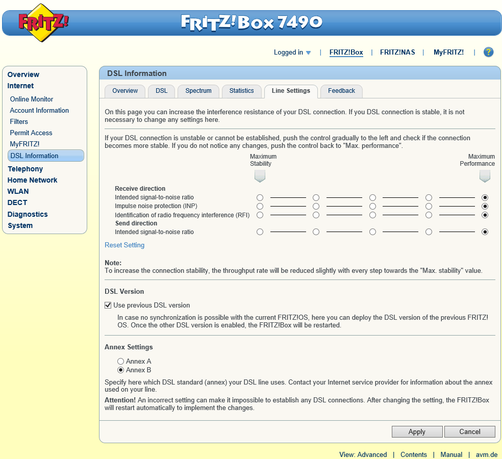

Het heeft lang geduurd, maar ik heb het ook vlaggen: 100.000/576
Mijn fritzBox is blijkbaar enkele uren geleden herstart, en op die manier aan het 100.000/576 geraakt:
Gelukkig is er de work-around die op
ADSL-BC verscheen (en ook door EDPnet verspreid werd). Letterlijk vertaald:
- Herstart de FritzBox, en laat deze minstens 2 minuten synchroniseren (fallback upload).
- Verwijder de RJ11 kabel (of de kabel die je modem verbindt met het telefoon stopcontact gedurende 55 seconden
- Plaats de RJ11 terug, enwacht op de syncro. Deze zal nu terug 100/20 zijn (voor de gebruikers die hiervoor in aanmerking komen)
- Herstart de FritzBox niet, en doe ook geen nieuwe TBF. Anders moet je alles opnieuw overdoen
En warempel , het werkt, terug 10.000/20.000:
Nu maar wachten tot er een goede oplossing komt

[EDIT] heb mijn 16,5/10 High upload settings terug verkregen na een Belgacom line test (080022424) i.p.v. de downgrade naar 14,5/6 sinds de laatste maanden door 'gedaalde SnR' , dus momenteel terug alle QoS afgezet met de hoop dat ik die sync kan behouden. Fritz is 40 minuten (automatisch) geleden gereboot met die single Qos setting hierboven.
BTW, 16,5/10 sync verkregen na setting 'maximum stability' op Fritz en daarna Belgacom line test.

Voorlopig is het hier met één QoS instelling al 24u stabiel (normaal 5u), maar ik heb het wel een extra stap genomen om te testen:
Internet --> Filters --> Lists --> Network Applications --> Add Network Application
Geef het beest een naam, New Protocol, bepaal of het TCP en/of UDP is, de interne poort(en) en de externe poort(en).
Bij Prioritization kun je dan het apparaat kiezen dat je wilt voorzien van QoS, maar ook de "Network Application" die je juist gemaakt hebt.
Ik wil die Line Test ook nog uitvoeren want ik ben sinds het gebruik van de instabiele Fritzbox gezakt van 70/10 naar 50/6 ondertussen. Terwijl ik juist mijn Sagem verving om voorbereid te zijn op 100/20
Re: FritzBox 7360/7490-3490 Vectoring approved
Geplaatst: 29 dec 2015, 10:48
door Phuncz
Ondertussen is mijn 3490 dus al >48h stabiel met bovenstaande methode. Ik ga er vanuit dat dit een oplossing voor het probleem is en de lijntest uitvoeren om te zien of ik een hoger profiel kan terugkrijgen.
EDIT: ondertussen een 50/10Mbit profiel ipv. 50/6Mbit. Ik hoop dat dit zich nog herstelt naar 70/10, ik heb 18dB SNR op 50Mbit.

Sinds deze zomer gebruik ik een FritzBox 7490 (firmware versie 6.20) ben hier zeer tevreden over.
Helaas heb ik moeten vaststellen dat mijn internetsnelheden sinds enkele dagen uit het niets sterk zijn gedaald. Download van 70Mb/s naar 7Mb/s en upload van 10Mb/s naar 0,5 Mb/s.
Ik heb intussen al 2 malen contact opgenomen met proximus/belgacom. Hun eerste antwoord: we hebben een instelling aangepast, binnen een uurtje moet alles terug optimaal werken. Deze ingreep bleek geen invloed te hebben waardoor ze voorstelden om de nieuwere firmware (6.30) te installeren.
Ik heb dit vandaag getest, helaas blijkt dit ook niet te helpen.
Rekening houdend met voorgaande posts over de omtrent de whitelist, heb ik veiligheidshalve firmware versie 6.20 terug geplaatst.
Zijn er eventueel nog zaken die ik kan proberen of dien ik proximus/belgacom hierover steviger aan te pakken?
Geplaatst: 04 jan 2016, 12:56
door lievenborms
Eerst en vooral alvast bedankt voor de hulp.
De work around heeft helaas geen oplossing kunnen bieden voor mijn probleem. Ik heb de voorgeschreven procedure meermaals uitgevoerd met telkens het zelfde resultaat.
Hieronder vindt u mijn DSL informatie.
Verder vindt u ook nog de line settings ter nazicht maar deze werden niet aangepast wanneer de fout optrad.
Hopelijk kan u hieruit iets afleiden?
Alvast bedankt

Kan je eens proberen met 'Use Previous DSL version' gedisabled ? (staat nu enabled, laatste image)
Geplaatst: 04 jan 2016, 13:15
door philippe_d
Het enige wat ik uit je screenshots kan afleiden is:
- Er staat een vinkje in het vak "Use previous DSL version" (Internet > DSL information > Line settings). Waarom?
- Jouw DSL driver is 1.100.131.29. Bij mij is dat versie 1.100.132.9
Zoals je weet is de whitelist gebaseerd op de correcte Firmware, waarbij heel waarschijnlijk ook de correcte VDSL2 driver het belangrijkste is. Wellicht wordt je - wegens het gebruik van de verkeerde driver - op een fallback profiel gezet.
Ik zou eens proberen om een Firmware Recovery te doen, gebruik makend van de files die je vindt in map "Belgium"
ftp://ftp.avm.de/fritz.box/fritzbox.749 ... c/belgium/
