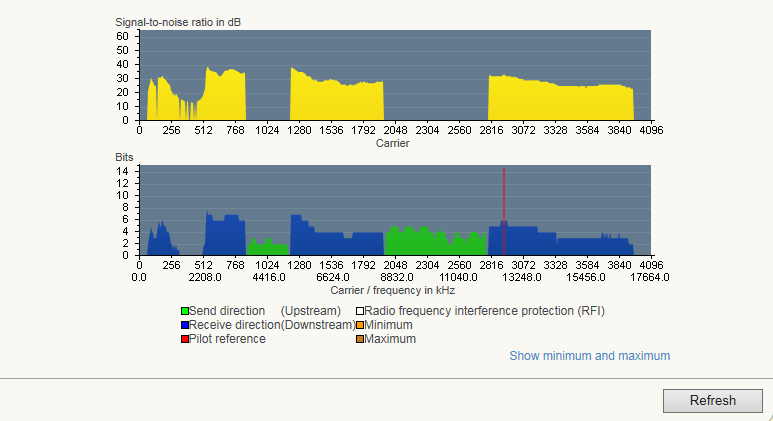

Even samenvatten:
Voordat vectoring actief kan worden op je lijn moet een technieker handmatig de kaarten in de ROP gaan vervangen.
Je kan controleren of dit al gebeurd is aan de hand van gegevens in de webinterface van de B-Box2/B-Box3:
deze post van raf1
Far-end ITU Vendor Id: 0xb500494b4e530200 is hexadecimaal voor Ikanos. Dit zijn de oude kaarten, dus nog geen vectoring.
Indien vectoring wel al op de ROP actief is is de Far-end ITU Vendor Id 0xb5004244434da45f (=BDCM, Broadcom).
Jammer genoeg kan het nog enkele maanden duren indien de lijnkaarten zijn vervangen totdat vectoring geactiveerd wordt.
De meerderheid Een geschatte minderheid van +- 25% van de VDSL2 klanten hebben een lijn in 'zone 2'. Dit betekent een afstand tussen de 400-700m van de ROP.
Zodra vectoring actief is, én je modem vectoring approved is (B-Box3 / FritzBox 7360/7490) gaan deze gebruikers naar een 50/6 Mbps profiel.
Voor zover bekend wordt DLM willekeurig op je lijn geactiveerd. Hier valt geen logica aan vast te knopen.
Het enige wat je kan doen is bellen naar 0800 22 424 (lijntest) maar dit is geen garantie om DLM te verkrijgen.
Nadat DLM zijn werk gedaan heeft, en indien je lijn goed bevonden is, gaat de snelheid voor klanten in zone 2 omhoog naar 70/10 Mbps.

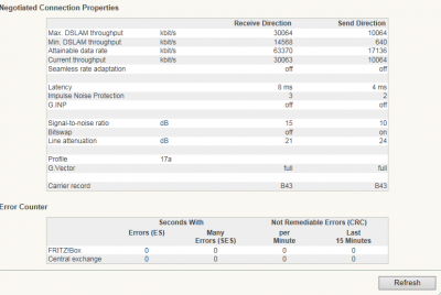

Ik heb na 2 jaar op 20/2 (8d) zojuist een verhoging gekregen naar 30/6 (17a) :)
8d, 30/2:
                        download          upload
Line:                  30176 kbps        2048 kbps
Modem max:             48236 kbps        n/a Estimated!
Calculated max:        39604 kbps         8297 kbps Estimated!
Profile:               8d
Line length:           443 m Estimated!
Training margin:       15.6 dB
Attenuation:           11.4 dB
17a, 30/6:
De manier waarop die verhoging tot stand gekomen is, is interessant:
05.03.15	23:03:03	DSL is available (DSL synchronization exists with 30064/2048 kbit/s).
13.03.15	00:33:43	DSL not responding (no DSL synchronization).
13.03.15	00:34:23	DSL is available (DSL synchronization exists with 20064/6048 kbit/s).
13.03.15	00:34:26	DSL not responding (no DSL synchronization).
13.03.15	00:35:07	DSL is available (DSL synchronization exists with 30064/6048 kbit/s).
Dit alles staat los van vectoring, gezien mijn ROP nog steeds is uitgerust met een Ikanos lijnkaart en ik een niet-voor-vectoring-goedgekeurde Fritz!Box 7390 gebruik (met firmware 6.20-BETA).

Vandaag installatie bij mijn vader thuis internet start proximus, zie foto voor waarden zijn dit normale waarden of iets mis met mijn vaders interne bekabeling?
Fritzbox 7360 V2 6.20 annex b
