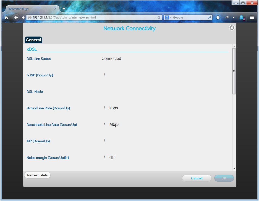

Pyro85, hoe heb je het voor elkaar gekregen dat je de redirect kan omzeilen?pyro85 schreef: Met wat gefoefel kan je die redirect omzeilen zodat je terug de wan pagina ziet. Helaas zijn de waarden wel niet ingevuld![]()
Is er misschien iemand anders in geslaagd om terug de lijnwaarde kunnen uit te lezen op een bbox3 van sagem?

Ik weet niet of het ok is om dit te posten? Kan hier niks over vinden bij de veel gestelde vragen. Anyway, moest ik de regels overtreden, verwijder deze post.
Probleem is dat mijn methode nu niet meer lukt sinds ik met de cookies heb zitten rommelen
Hier is wat ik deed (in Firefox, weet niet of dit ook lukt in andere browsers):
1. ga naar http://192.168.1.1, log in als user.
2. klik op 'My modem', de url is nu http://192.168.1.1/[b]0.91.12[/b]/gui/tpl/src/gateway/infos.html
3. verander manueel de url naar http://192.168.1.1/[b]57..[/b]/gui/tpl/src/gateway/infos.html en druk op enter
4. je zal nu 3 alertboxes te zien krijgen met de melding van 'authentication failure'
5. je komt terug op de loginpagina, vul opniew uw paswoord in en klik op log in
6. je zal zien dat er nu schijnbaar niets gebeurt, je komt niet op de hoofdpagina terecht, het loginvenster blijft gewoon staan
7. verander de url manueel naar http://192.168.1.1/57../gui/tpl/src/internet/wan.html, nu krijg je de wan pagina te zien, maar deze is leeg
Sommige pagina's van de oude firmware staan nog steeds op de bbox (zoals de wan pagina), met bovenstaande truuk kan je terug op de oude versie geraken.

Op die manier krijg je de interface wel zo ver om de pagina te tonen maar de REST-call in de achtergrond die de effectieve waarden ophaalt failed gewoon met een 401 Unauthorized.
pyro85
- Berichten: 195
- Lid geworden op: 23 nov 2014, 10:18
- Bedankt: 126 keer
Inderdaad, heb het ook gezien. Ik was de cookies aan het aanpassen om toch toegang te krijgen, but no luck so far.
Ik heb trouwens nog een methode gevonden die vanuit een clean start werkt (geen cookies, geen cache).
Hiervoor heb je Firefox en de web developer add-on nodig.
1. wis de tijdelijke internetbestanden en de cookies voor 192.168.1.1 (werk niet in de privémodues van uw browser, de volgende stappen zullen niet lukken)
2. ga naar http://192.168.1.1 en log in als user
3. ga naar de netwerk pagina: http://192.168.1.1/0.91.12/gui/tpl/src/ ... twork.html
4. pas uw cookie aan met de web developer add-on: cookies --> view cookie information. De session cookie moet je als volgt aanpassen:
... %22basic%22%3Afalse%2C%22user%22%3A%22User%22... --> %22basic%22%3Atrue%2C%22user%22%3A%22Admin%22 ...
5. pas de url aan naar de wan pagina: http://192.168.1.1/0.91.12/gui/tpl/src/ ... t/wan.html, je zal nu terug naar de inlogpagina geredirect worden
6. log in als user
7. je krijgt de wan pagina te zien
(maar deze is weer leeg)
