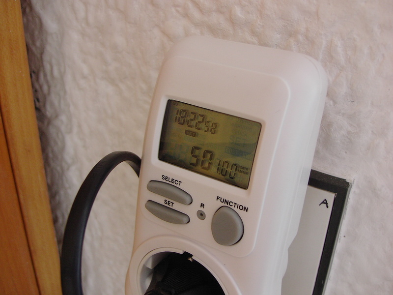

Ik heb nu een aantal van deze terug werkend gekregen (niet mijn foto). De batterij contacten uitkuisen na 10+ jaar was de grootste effort.
Bron: https://www.danielclemente.com/consumo/medidor.jpg
1. Frigo slurpt 10 Watt terwijl er niks circuleert
2. Nespresso is 0 Watt als deze uit staat, rond de 1100 Watt bij opwarmen
3. Een simpeler hifi setje met één bron is ongeveer 40 a 50 Watt ;)
Ik denk dat ik weldra al het sluimerverbruik ga kennen.
Morgen nog de tp-link plugs erbij.

Re: Hoog gemiddeld idle verbruik
Geplaatst: 08 mei 2026, 15:10
door thomasdb
@FredericV
een frigo standby 10 watt ?!? da's raar welk merk/model is dit.
de mijne echt wel 0/1 watt gemeten als hij niet koelt . heeft electronica om de temperatuur in te stellen. anders misschien zelfs 0watt?
vriezers ook 0/1 watt, gemeten met tasmota plugs
de compressor van de frigo gebruikt 35 watt in werking , 2 keer per dag een aantal uur, en draait langer als er iets nieuw bijgezet geweest is
ENERGY Yesterday 0,30 kWh . het is hier binnen 21 °c denk ik
over een hele dag dus.
( frigo hier is een domo tafelkoelkast zonder vriesvak, van een /twee jaar oud ofzo)
10 watt standby Plus verbruik als hij koelt is niet niks vergeleken daarmee .misschien beter die frigo eens vervangen als het geen meetfout is?
ik denk dat als je van netspanning naar een 12v/24/,... sinus omvormer gaat en terug naar 230 dat je ook bijna het verbruik van uw wit bakje gaat hebben.
misschien potentieel ietske minder want je kan het vermogen van de omvormer die je koopt beter afstemmen op uw hifi set.
een omvormer met lager piekvermogen verbruikt ook wat minder dan een krachtigere ,als hij alleen maar al onbelast aanstaat dus, naar mijn ervaring
die kemot dingen vanop uw foto zijn 2000 VA , misschien zijn die met minder totaalvermogen, als die bestaan , zuiniger?
Geplaatst: 08 mei 2026, 15:31
door FredericV
FredericV schreef: 3 maanden geleden Tot mijn grote verbazing trekt ééntje idle al 28 Watt uit de ecoflow, en die dingen krijgen netjes van de inverter van de ecoflow batterij 230V.
Zou eens moeten meten of het ook 28 Watt is als de ecoflow in passthrough staat, dus inverter / ups uit.
Vandaag nog extra metingen.
1. Een idle kemot direct op een LIDL stroommeter, verbruikt ongeveer 10 Watt, maar je ziet wel dat het verbruik schommelt.
2. Idle kemot aangesloten op 230V uitgang van een ecoflow river 2 max, ecoflow 100% opgeladen, en ecoflow in passthroiugh want aangesloten op de 230V, dan zien we op de lidl meter net geen 20 Watt, dus de ecoflow doet een lichte overhead
3. Als we de 230V input van de ecoflow uittrekken, dan schiet de UPS functie in gang aan de 230V output naar de Kemot, en dan zien we op de ecoflow het verbruik naar net geen 30 Watt omhoog springen
Ergens logisch, want batterij -> 230V inverter is niet 100% efficient.
Deze test zou ik nog eens willen overdoen met een simpel lampje die een 100% lineaire weerstand presenteert.
Als een idle Kemot maar 10 Watt trekt in een normaal 230V stopcontact, en dit belangrijke zaken beschermt tegen over- en onderspanning, dan laat ik er deze tussen zitten.
Zeker dingen zoals een PC die 's nachts in sleep mode gaat.
Geplaatst: 08 mei 2026, 15:33
door thomasdb
de faseverschuiving als die er is, komt mee uit uw omvormer. dus het zal sowieso meer zijn uit omvormer als uit het net,
het zijn niet enkel en alleen omvormerverliezen, ook dat
tasmota plugs kunnen deze tonen
,voorbeeld data van mijn frigo
ENERGY ApparentPower 42 VA
ENERGY Current 0,18 A
ENERGY Factor 0,84
ENERGY Power 35 W
ENERGY ReactivePower 23 var
ENERGY Today 0,28 kWh
ENERGY Voltage 233 V
aangesloten op een omvormer zou deze dus minder zuinig zijn, niet enkel door de omvormerverliezen, maar ook door de arbeidsfactor van 0.84 die niet 1.00 is
Geplaatst: 08 mei 2026, 15:43
door FredericV
thomasdb schreef: 3 maanden geleden de faseverschuiving als die er is, komt mee uit uw omvormer. dus het zal sowieso meer zijn uit omvormer als uit het net,
De plugs van de LIDL met LCD schermpje kunnen de power factor laten zien.
Kan deze eens aan de 230V uitgang van de ecoflow steken.
Of om het nog interessanter te maken:
LIDL meter -> ecoflow -> LIDL meter -> kemot -> LIDL meter -> load
Heb er toch genoeg over ;)
