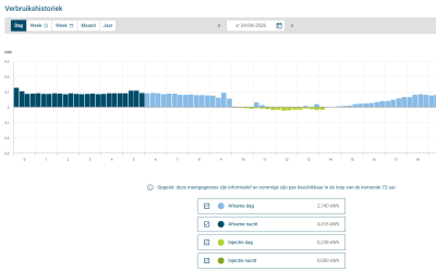

edwin.d schreef: 3 maanden geleden Dus de keren dat ze 900 W gaan leveren is heel beperkt.
Concreet: de kans dat er injectie is boven de 800 Watt, is dus extreem klein. Zeker gezien ook nog het idle verbruik.
Mijn idle verbruik was ongeveer 360 Watt 's nachts. Dat loopt door gedurende de dag.
Na wat aanpassingen zitten we nu ergens tussen de 100 en 200 Watt ipv 360 Watt.
Overdag cancelled één paneel dit reeds.
Maar de injectie is verwaarloosbaar met één paneel, dus een extra paneel met 450 Watt omvormer, gaat nooit 800 Watt injectie opleveren.
800 Watt gedurende één uur is 0,8 kWh, dus één 15 minuten staafje mag dan nooit onder de -0,2 kWh gaan.
bvb toen er nog 360 Watt idle was 's nachts:
