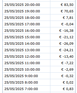

Windmolens en zonnepanelen zorgen voor veel lagere prijzen op de groothandelsmarkt (tot negatief toe).
Elektrificatie van "'allerlei processen" (warmtepomp, EV, industrie, ...) zorgt voor meer vraag naar elektriciteit en dus moet er in het net geïnvesteerd worden. Dat die extra kosten verrekend worden via de elektriciteitsfactuur, is een politieke keuze.

R2D2 schreef: 25 mei 2025, 11:19 Correct. Die prijsgarantie is de enige manier waarop investeerders in nucleair gevonden kunnen worden. Idem in UK en Frankrijk.
Altijd prijs voor Engie en EDF: hoge marktprijs is winst. Lage of negatieve marktprijs: gegarandeerde winst. En aan de verliezende kant de consument en de industrie die blijven hoge prijzen betalen. En dan maar janken over de industrie die ons land ontvlucht en over energie-armoede.
De Engie-deal is een cadeautje voor Engie, maar zo bruin werd die nu ook weer niet gebakken.
Contract For Differences (CFD) werkt met een prijsvork. Binnen die prijsvork krijgt de energieboer gewoon de prijs. Onder die prijsvork legt de overheid bij, zodat zeker het minimum gehaald wordt en boven die prijsvork draagt de energieboer af, zodat ie maximaal die prijs krijgt. Niet voor het eerst en het laatst, legt kernenergie het risico (in dit geval het prijsrisico) bij de maatschappij (wij dus) en komt er zelf altijd zonder kleerscheuren vanaf.

Ordon
Berichten: 3451
Bedankt: 138 keer
Indien met nog wat wacht, wat wel degelijk aan het gebeuren is, dan moet men in België niet meer teveel isoleren om de warmte binnen te houden.
Een warmtepomp bij stijgende temperaturen? Nja, wie weet. :lol: :lol:
Onderzoek toont aan dat de jongere generaties de meeste gevolgen zullen ondervinden van een voortdurende uitstoot van broeikasgassen
Bron: KMI
Die anderhalve graad kunnen we schudden natuurlijk...
Jaar na jaar worden er wereldwijd nog steeds meer en meer broeikasgassen uitgestoten.
R.I.P. uitdovingsbeleid.

Je hoeft dat niet te geloven, je kan dat zelf zien op de Belpex.
Als er wind is: lagere prijzen -> oa voorbije zondag vanaf middernacht:
De wind komt op en de prijzen tuimelen omlaag.
Nadien komt de zon op en neemt die over als verstrekker van veel en quasi gratis elektriciteit:
En eens de zon weg is, gaan de prijzen terug omhoog.
