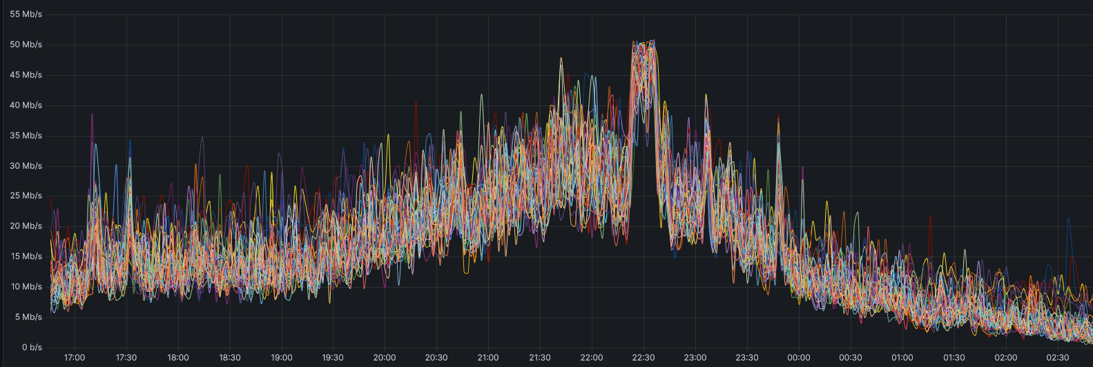

philippe_d schreef: 04 jul 2023, 23:55 de modem gebruikt 32 Docsis 3.0 kanalen, maar er zijn wel een 60-tal Docsis 3.0 kanalen in gebruik denk ik (= gedeelde capaciteit van 3 Gbps).
Ik heb momenteel 40 actieve docsis 3.0 kanalen gevonden, die ook samen stijgen bij piekuur zoals te zien is bij uitlezing:
De overige kanalen zijn voor TV of VOD. De 40 kanalen geven dan een capaciteit van ongeveer 2 Gbps

jan5787 schreef: 09 jul 2023, 15:05 Ik heb momenteel 40 actieve docsis 3.0 kanalen gevonden, die ook samen stijgen bij piekuur zoals te zien is bij uitlezing:
[eerste screenshot]
Interessante scan
Duidelijk te zien dat Docsis 3.0 volledig vol zit rond 22.30 (niettegenstaande de cap tot 400 Mbps van de Docsis 3.0 modems)
Eigenlijk valt het mee, ik had erger verwacht :wink:
