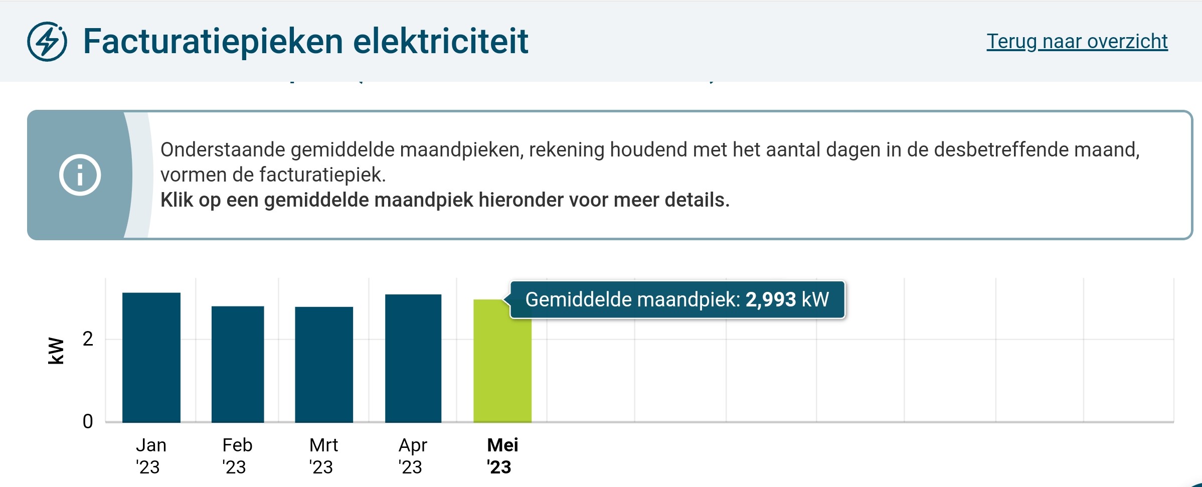

Hoe heb je extra capaciteitskosten door aan 2 kW te laden? Het forfaitaire minimum is 2,5 kW.boran_blok schreef: 25 jun 2023, 19:58 Ik ga bedanken voor de laadpaal via werkgever, hier is het 2800 euro, dat is dan wel via het cafetariaplan dus de eindfactuur is lager, maar het is toch wel een smak geld waarbij je ook nog capaciteitstarief kosten aan hebt.

Het is en blijft een extra load... als hij nu aan 2.5 kW piek zit dan zou dit op die manier 4.5 kW piek worden.ivob schreef: 25 jun 2023, 22:06 Hoe heb je extra capaciteitskosten door aan 2 kW te laden? Het forfaitaire minimum is 2,5 kW.
Is er trouwens ergens een simulator om de kost hiervan te berekenen ?
Ik tracht gewoon de logica erin te vinden... ik zou eerder verwachten dat indien de werkgever bijdraagt aan je laadpaal (in welke vorm dan ook) dit een VAA zou zijn maar blijkbaar is het de wereld weeral op z'n kop bij de fiscus. Van wie die laadpaal is zou op zich geen impact mogen hebben op het terugbetalen van de laadkosten (als ik publiek ga laden is het toch ook de werkgever of mijn laadpaal niet).ivob schreef: 25 jun 2023, 22:06 Dat de werkgever de paal moet plaatsen om het thuisladen nadien te kunnen vergoeden is een fiscale maatregel. Daar kan de werkgever niets aan veranderen.

Niet altijd.DarkV schreef: 25 jun 2023, 22:25 Het is en blijft een extra load... als hij nu aan 2.5 kW piek zit dan zou dit op die manier 4.5 kW piek worden.
Wanneer hij bv. op tijdstippen kan laden dat er nauwelijks andere verbruikers zijn, via PV, onder de max. netfactuur blijft stijgt de kwartierpiek nauwelijks of maakt het niet uit.
Wanneer er binnen de maand al een andere kwartierpiek was van x kW en je blijft daar tijdens het laden ook onder of gelijk aan maakt het ook niet uit.
Welke kost bedoel je?Is er trouwens ergens een simulator om de kost hiervan te berekenen ?

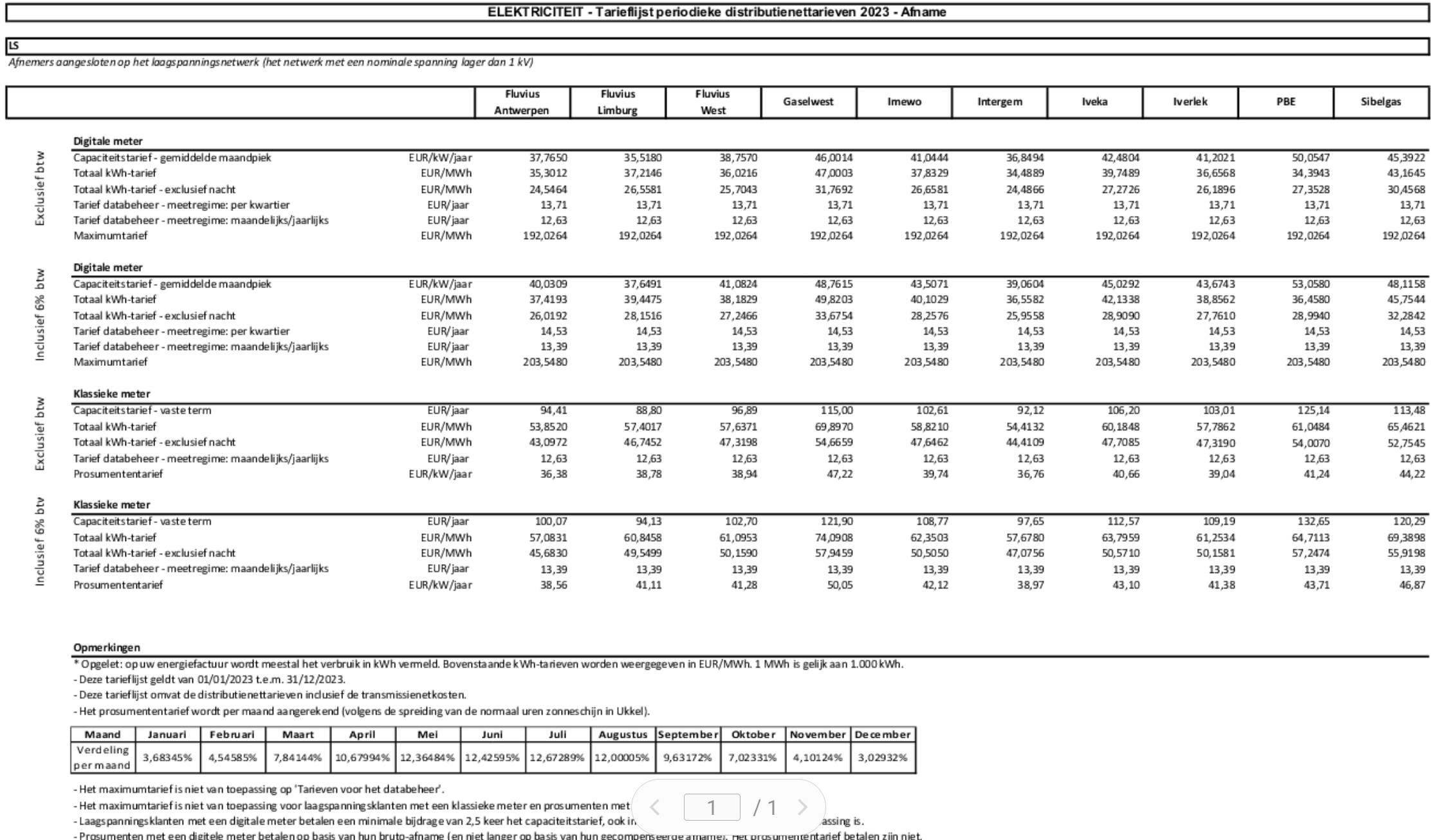

De kost van de capaciteitspiek? Dat is toch eenvoudig. Dat is per maand nooit minder dan 2,5 kW (ook al heb je een lager vermogen) en bij een digitale meter (met een analoge heb je sowieso geen hogere piek dan het forfaitaire minimum) nooit hoger dan de max. factuur. Voor de gemiddelde jaarpiek (waarop de jaarfactuur wordt berekend) neemt men bij de afrekening het gemiddelde van de laatste 12 maandpieken en dat vermenigvuldig je met het bedrag van de kost van een kwartierpiek in jouw netgebied.

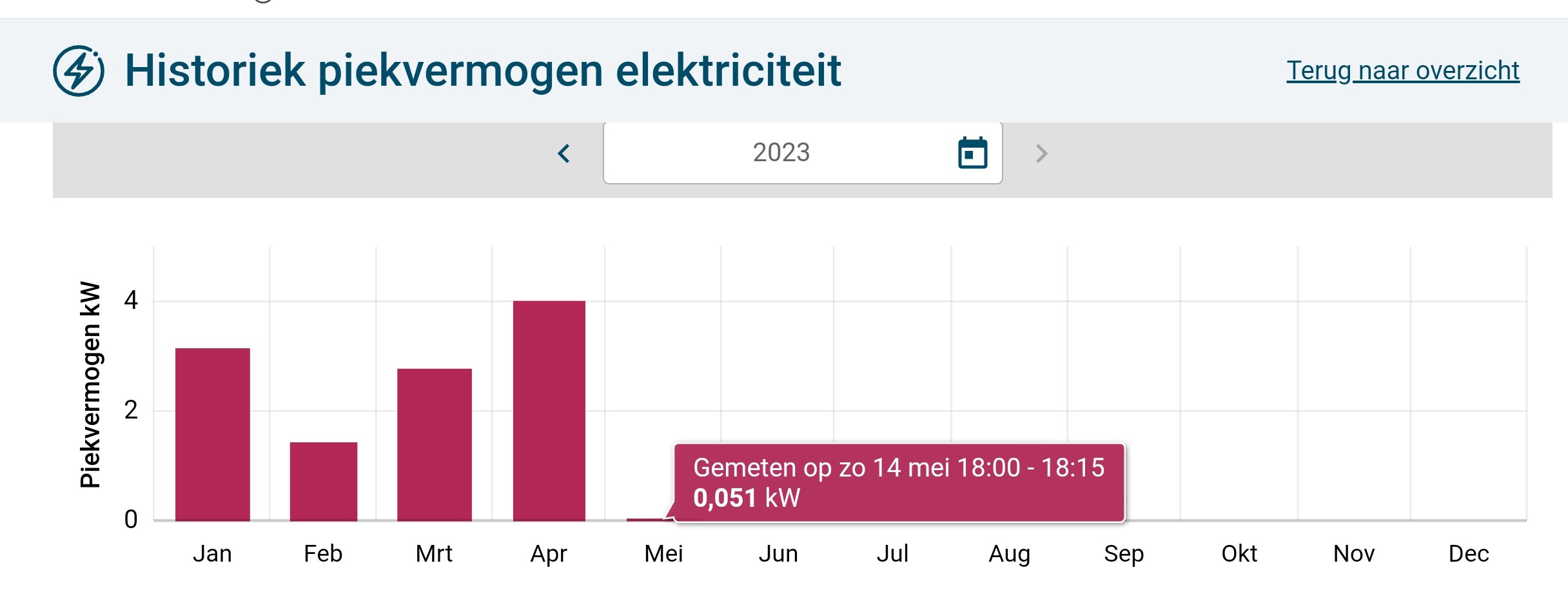

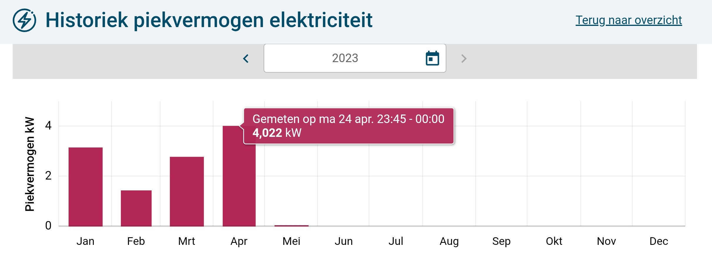

Je werkelijke huidige lopende facturatiepiek is trouwens gewoon af te lezen op je "Mijn Fluvius", die moet je dus niet eensgaan simuleren.
*Maar in ons specifiek geval door de max. netfactuur teruggebracht tot een gemiddelde jaarpiekkost van 2,5 kW (109 €).

Je hebt het dus waarschijnlijk over een verbruik van 4000 kWh en een jaarfacturatiepiek van 2,5 kW versus 3,5 kW?
De netkosten betekend op verbruik (kWh) staan los van de netkosten berekend op vermogen (kW).
De totale netkosten zijn de som van de kost van afname (kWh) + de som van de vermogensjaarpiek.
Waarbij de som nooit lager mag zijn dan de kost van 2,5 kW en nooit hoger dan de max. factuur per MWh (203,548 €).
Dat is niet algemeen te stellen want alleen de max. factuur is voor iedereen gelijk. De andere bedragen schelen per subnetgebied en moet je dus toepassen op jouw subnetgebied.
Het te betalen verschil in jouw voorbeeld is dus slechts de kostprijs van 1 kW. Op jaarbasis. Het capaciteitstarief wordt niet afgerekend op maandbasis (of je zou eenmalig in 2023 al in februari een afrekening moeten krijgen) maar op het gemiddelde van de laatste maandpieken. De gemiddelde maandpiek die nu van toepassing is (moest er nu een jaarafrekening gemaakt worden) vind je telkens in de laatste maandkolom van de facturatiepieken (dus niet de daadwerkelijk gemeten technische pieken) op Mijn Fluvius. Dat getal vermenigvuldig je dan met de waarde in € voor je eigen netgebied (incl. BTW).
Het deel afname (kWh) blijft immers in beide gevallen gelijk aan 4000 x eenheidstarief netkost kWh.
Woon jij bv. in het netgebied Antwerpen dan bedraagt het verschil op jaarbasis tussen een gemiddelde maandpiek van 2,5 kW en 3,5 kW voor het capaciteitstarief 40,0309 € (incl. 6% BTW).
Het minimum jaarlijkse capaciteitstarief bedraagt er 100,077 euro. Ook al was je gemeten technische maandpiek enkele maanden nul of lager dan 2,5.
Bij een gemiddelde maandpiek van 3,5 kW betaal je dus 140,108 € capaciteitstarief.
De netkosten voor 4000 kWh netafname bedragen in totaal 149,6772 € (4 x 37,4193).
De totale netkosten in jouw voorbeeld (voor Fluvius Antwerpen) bedragen bij:
2,5 kW gemiddeld vermogen en 4000 kWh afname: 249,7543 €
3,5 kW gemiddeld vermogen en 4000 kWh afname: 289,7852 €
Gezien de netkost lager is dan de toegelaten max. factuur van 20,355 cent/kWh (je netkost bedraag maar 7,2 cent kWh*) is dit de jaarlijkse eindfactuur voor de pure netkost.
Lag je totale netkost omgerekend boven de 20,355 cent/kWh (wat alleen voorkomt bij een lage netafname) dan wordt deze teruggebracht naar 20,355 cent/kWh maar weer niet lager dan 2,5 kW (in dit voorbeeld dus nooit lager dan 100,077 euro).
Heb je in dit netgebied bv. 300 kWh netafname en een gemiddelde maandpiek van 2,5 kW of 300 kWh netafname en een gemiddelde facturatiemaandpiek van 11 kW blijft het totale nettarief steeds 100,077 euro.
* Wie een hoge netafname heeft (bv. door gebruik van een laadpaal en/of WP) betaalt in 2023 dus minder netkosten dan in 2022 (waar de netkosten volledig op kWh werden berekend. Wie een lage netafname heeft gaat dus meer betalen dan in 2022 want het deel capaciteitstarief kan niet voldoende gecompenseerd worden door het goedkopere tarief berekend op de kWh afname. In 2022 lag het nettarief (incl. 6% BTW) immers op 9,015 cent/kWh voor piektarief en 6,92 cent/kWh voor daltarief.
De bedragen voor jouw netgebied voor het nettarief op kWh en op vermogen (kW) kan je hier vinden:

203,548 euro per MWh of omgerekend 20,3548 cent/kWh per 1000 kWh verbruik.DarkV schreef: 26 jun 2023, 12:48 Hier ben ik even niet mee, de totale netkosten (inclusief capaciteitstarief) mogen niet hoger zijn dan 203,548 euro ?te]
Je moet vermogen (kW) en verbruik (kWh) uit elkaar houden. Ze staan los van elkaar.Maakt het vermogen dan boven 203.548 / 40.0309 of 5.08 kWh niet meer uit... hier mis ik duidelijk iets denk ik.
Tot eind 2022 werd het totale nettarief berekend op het verbruik in kWh.
Vanaf begin 2023 is het totale nettarief de som van de capaciteitskost (kW) plus de netkost op verbruik (kWh).
De max. factuur (som van kost kW + kost kWh) mag niet hoger zijn dan omgerekend voorgaand bedrag (per MWh verbruik).
Het omslagpunt of je meer vermogen kan verbruiken (zonder meerkost) hangt af van de hoogte van het nettarief in jouw netgebied (de kost is immers niet gelijk). Te laag gaan heeft economisch ook geen zin want je kan toch niet zakken onder het forfaitaire minimumbedrag van 2,5 kW (rond de 100 €). De "kunst" is dus je netafname onder dat individueel afname omslagpunt (kWh) te houden zodat je, hoeveel vermogen (kW) je ook afneemt per kwartier) de meerkost van het capaciteitstarief geneutraliseerd wordt tot het niveau van de minimale forfaitarie kost.
Bij mij ligt dat omslagpunt bv. op een netafname tot 530 kWh.
Wil je niet uitkomen op de forfait van 2,5 kW (ongeacht je afgenomen kwartiervermogen) ligt dat omslagpunt weer hoger.
In de praktijk speelt dit uiteraard alleen in huishoudens die hun netafname (dus niet hun verbruik) onder de 1000 kWh kunnen houden. Want hoe hoger je kWh afname (zie het vb. van 4000 kWh hoe lager het totale nettarief per kWh zal zijn (in het eerdere vb. rond de 7) en dus ver van de max. van 20 cent.
Correct.Dat was eigenlijk m'n initiele vraag... ongeacht het totale vebruik is het ruwweg 40 euro / kWh... je antwoord had dus heel kort kunnen zijn
