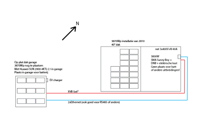

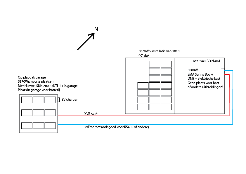

Even een technische vraag.
Ik zie voor dat back-up circuit veel terug dat bij een stroomuitval een kring, aangesloten op de inverter, nog voorzien kan worden van energie. Aangezien mijn batterijen en omvormer in een garage buiten het huis zouden staan en er niets boeiend in de garage staat dat ik graag aan een back-up wil hangen, zou ik gewoon de lijn naar het huis vanuit de garage aan de back-up willen hangen (dezelfde lijn als die waarop het net ook binnen kan komen in de garage). Op zich geen probleem als je het net dan ook afkoppelt en misschien ook even een schakelaar overhaalt (of laat overhalen) in de garage. Helaas is dat dan geen instant werking meer, je zal dus nog een korte uitval hebben (niet zoals bij een UPS dus). Ook dient het hele back-up systeem (liefst geautomatiseerd) de correcte sequentie uit te voeren bij uitvallen van het net en eventueel nadien bij terug beschikbaar zijn van het net terug te schakelen (al dan niet automatisch, want weer uitval daardoor).
Heel dat systeem is doenbaar, maar zal imo wel goed aan de regels moeten voldoen (zoals ivob al zei).
Zijn er kant en klare (goedgekeurde) systemen/boxen die je voor een 3F opstelling zo kan kopen? M.a.w. box met schakelaars en stuurelektronica tussen DNB en het huisnet geïnstalleerd in de woning, inverter buiten huis en communicatielink daartussen? Ik weet dat Huawei zoiets heeft, maar ook die box lijkt niet te voldoen aan mijn specificaties (heeft een ingang voor backup kring en inverter AC input, welke voor mij een en dezelfde zouden moeten zijn.

Mijn autoswitch (instant werking*) zit ingebouwd in de batterijomvormer (Synergrid gehomologeerde geïntegreerde eilandbedrijf-beveiliging) en de manuele nulswitch is een Hager HIM404 lastscheider en lastomschakelaar.
*Bij een niet voorziene netuitval (de huisinstallatie staat bij default in back up modus) is er geen zichtbare swith (binnen 20 milliseconden) van net naar batterij bij AC verbruikers. Alleen de PV omvormer doe zijn wettelijk voorzien shut down maar doet na ontvangst van een virtueel sync signaal van de batterijomvormer automatisch een herstart in eilandmodus (fysiek losgekoppeld van het net maar niet van de thuisverbruikers).
Back up moet ook niet beperkt zijn tot één kring. Je kan tot heel je woning in back up plaatsen.
Als je dan toch voor back up gaat waarom jezelf dan beperken? Eénmaal beperkt tot één circuit sluit je bij voorbaat de andere kringen van een back up mogelijkheid uit. Andersom, nij volledige back up ben je bij een (langdurige) stroomuitval als gebruiker niet verplicht alle kringen te blijven gebruiken.

Kwestie van het wat inzichtelijker te maken:
Weet dat de SMA en zonnepanelen er nog zijn omwille van de groenestroomcertificaten. De SMA is 'dom' in de zin dat ik hier geen data van uit kan lezen ergens (buiten een oude interface).
In het huis heb ik absoluut geen plaats voor batterijen, in de garage is er wel plaats.
De moeilijkheid voor off-grid of backup is dat de meeste omvormers een uitgang hebben voor back-up, maar aangezien die in de garage zal hangen ben ik daar (relatief gezien) niets mee in de garage. Ik zou mijn verbinding (de rode lijn) moeten kunnen voeden dan en zorgen dat de DNB afgekoppeld wordt. Voor dat laatste zal een extra schakelkast(je) nodig zijn ter hoogte van de DNB, maar helaas is plaats echt een probleem in de woning.
Aangezien ik mijn extra zonnepanelen al besteld heb met voorschot kan ik hier niet meer van af. Dit is met de Huawei (hybride) omvormer.
Aangezien off-grid of backup niet echt mogelijk is (zoals hierboven beschreven) is een Huawei batterij dus best wel een ('goedkope' en goede) optie. Daarnaast betwijfel ik of dit hier echt nodig is, er is erg weinig uitval, zelf in Oekraine hebben ze nog stroom (al valt het natuurlijk af en toe weg). Als het echt dramatisch wordt zijn er andere oplossingen of bouw ik me wel een backup box na ofzo.
Dat het mij in het huidige klimaat niets zal opleveren weet ik. Maar ik neem het vooral omdat ik wat zekerheid wil (wat staat er de komende jaren nog allemaal te gebeuren?), best geloof in de technologie en ook mijn steentje wil bijdragen.
Add: een leiding bijleggen (voor terugkoppeling backup) tussen garage en woning is geen optie (teveel werk helaas). De bestaande leiding opsplitsen in 2x mono fase (1 in en 1 uit) zou een optie kunnen zijn, maar dan offer ik 3F op in de garage + moet ik zien of een switchbox in huis past.

Dezelfde uitgangssituatie dan de mijne dus.
Behoud van de "oude" SMA AC omvormer zolang de GSC nog lopen.
Gewoon voor de batterijen een retrofit Victron omvormer (met ingebouwde Synergrid gecertificeerde auto switch) geplaatst in eilandmodus voor alle kringen (met een extra nulschakelaar buiten de automatenkast om manueel te schakelen tussen batterij en net).
Bij uitfaseren GSC wordt de SMA (indien hij dan nog in leven is) gewoon vervangen door de nodige Victron MPPT omvormers (minder omvormerverliezen). Productievermogen van de panelen wordt dan ook minstens verdubbeld (want einddoel energetisch off grid).
De productie van de SMA kan nu trouwens ook (op afstand en in dezelfde app die de accu beheert) uitgelezen worden door het bijplaatsen van een meetmodule in de automatenkast (die toch nodig was voor o.a. aansturen accu en accu omvormer).
De reeds gedane bestelling van de hybride omvormer + PV is dan idd een probleem zodat je een andere oplossing moet zoeken.

Ik ben even Victron aan het onderzoeken en dat zijn inderdaad zeer mooie systemen. Om 3 fase te ondersteunen zijn wel 3 (dure) omvormers nodig, dus dat valt al af, maar 1 omvormer is eigenlijk ook al voldoende, ook in geval van nood.
Als ik het goed zie zou ik er dan vanaf kunnen komen met bv.:
- Victron MULTIPLUS-II 48/5000/70-50
- Victron Cerbo GX
- Batterijen (bv BYD LVL of Pylontech Lithium LFP Phosphate batterijen)
- andere kleine benodigdheden (energie meter, kabels, ...)?
Ongeveer volgende opstelling zonder MPPT dan (waar de ene inverter mijn SMA is en de andere aan de essential kant de Huawei):
Dan kom ik op ongeveer een gelijkaardige prijs als die van een Huawei Luna systeem (incl. 21% BTW jawel).
Hun MPPTs zijn op het eerste zicht niet geschikt voor mijn panelen en bestaande strings (te hoge Voc), dus daar kan ik blijkbaar helaas niets mee. Ik kan de panelen op het huis ook niet aan een MPPT koppelen (moest dat al kunnen gezien Voc) want die MPPT zou dan op de DC-bus moeten komen die in zich in de garage bevindt buiten de woning... ik ga geen dikke (DC) kabels trekken naar mijn garage :wink:
Zijn er trouwens goede webshops voor dat soort materiaal (Victron, BYD en andere)? Ik vond smartenergyshop.be al (zelfs Amazon.de), maar ik heb geen idee of die betrouwbaar zijn en/of er betere/goedkopere alternatieven zijn.
Punt blijft wel dat ik in mijn situatie (zie tekening hierboven) geen gebruik kan maken van de back-up/UPS mogelijkheden van de Victron... tenzij er mensen een oplossing zien, maar ik niet direct (ik zou ook al extra differentieelschakelaars moeten zetten etc., eigenlijk mijn net gekeurde kast terug ombouwen :cry:).
En dan komt het gemak van de Huawei installatie weer boven, ik moet niets doen en heb bij problemen een aanspreekpunt waardoor ik er geen tijd aan moet verdoen. Nu, ik heb alle vertrouwen in Victron, eens dat draait zal het vast zeer lang goed blijven draaien en je kan er nog alle kanten mee op.
