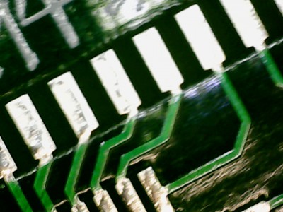

New tricks, new tools.
Heb me een iets betere microscoopcamera gekocht.
Intussen zie ik dat die nog eens 8 euro goedkoper is dan toen ik hem vorige maand kocht :roll:
Anyway, toch wel een wereld van verschil met dat goedkoop usb dingetje. Veel meer detail, goeie verlichting, veel meer bereik.
Ik ben ook eens aan de slag gegaan met memory test voor AMD GPU's. Goeie uitleg hier.
Een RX580 met memory issues geeft met die test fouten op 2 banks, dus mogelijk 4 chips.
2 ervan (1 bank) heb ik al vervangen, maar de errors blijven gelijkaardig. Dat doet me vermoeden dat het probleem eigenlijk de memory controller is. Die zit in de GPU, dus als ik gelijk heb, dan is dat een verloren zaak. Om iets meer zekerheid te hebben, ga ik toch de andere bank ook nog vervangen.
Kans is trouwens groot dat die RX580 een ex-mining kaart is, dus wellicht was die gewoon "op".
Maaaaanden geleden had ik al eens een faulty memory module vastgesteld op een GTX 780. Voor Nvidia GPU's kan je dat vrij precies diagnoseren met de scripts MATS/MODS. Gisteren eindelijk tijd gehad om de module te vervangen. En daarmee is de kaart terug kerngezond. :thumbs:
Voor mijn eerste BGA werkzaamheden niet slecht.
