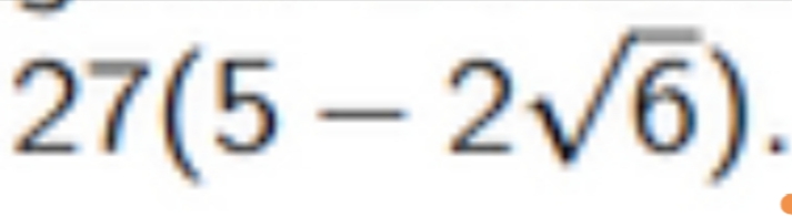

27(5-2wortel(6))
Dat is méér dan 100 , komt niet overeen met de figuur

Bedankt: 317 keer
  1. De tekening hoeft niet te kloppen met de werkelijkheid. Het is slechts een hulpmiddel om inzicht te krijgen in de rekenmethode die je gebruikt om tot de oplossing te komen.
  2. C4 heb je niet nodig en is dus weggelaten in de verduidelijking die Tomby maakt. Je hebt slechts 3 punten nodig om de 2 rechthoekige driehoeken te tekenen. Je zou ook C2 kunnen weglaten en werken met C4, maar als je kan kiezen dan lijkt C2 me net iets gemakkelijker, je hebt zelfs geen rekenmachine nodig :)
  3. Geen idee hoe je aan meer dan 100 komt voor de straal van C4? Lijkt me eerder iets van 2,737.. .

fvhbrugge schreef:27(5-2wortel(6))
Volgorde van de bewerkingen!

ietwat afgerond:
27 x 4,9 ongeveer 132
Maar inderdaad C4 heb je niet nodig omdat de positie van de 3 cirkels maar op één manier kan.

fvhbrugge schreef:27 x 4,9 ongeveer 132
Met alle respect, maar als je die uitdrukking nog niet correct kunt uitrekenen, geef je ook beter geen commentaar op oplossingen voor het vraagstuk... :eek:
