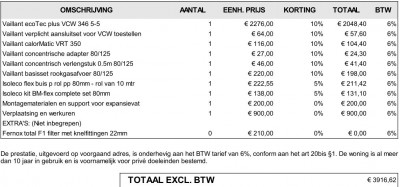

heist_175 schreef:Geen idee wat voor installatie je gevraagd hebt (vermogen, merk, ...), maar €5-8K is gigantisch.
Doe daar nog wat werkuren en offerte-uren bij en voor €2K zou je rond moeten zijn.
Prijs die ik kreeg (prijzen zonder BTW):
Ketel Viessmann Vitodens 100 -W combi met constante regeling 2035
benodigheden coaxiaal tubage v schouw met dakdoorvoer 555
kamerthermostaat met weekprogr. 168
plaatsing slibafscheider en microbellenontluchter 250
benodigheden aansluiten ketel, expansievat, condensatieafloop 375
benodigheden electriciteit 40
plaatsing 720
---------Totaal = 4147
aangeraden door Viessmann: spoeling bestaande installatie en behandelen met producten en beschermers: 350 + 40 per radiator
herkeuringsrapport voor gasleiding 150
optie Viessmann Vitodens 200W met weersafhankelijke regeling +1289
werken vreems aan de offerte 47/uur
dan was er ook nog het supplement: 1540 voor een waterverzachter, maar die heb ik reeds.

Dan nog, als ik 25% uitspaar kom ik nog niet aan een het afschrijven van nieuwe installaties ook niet op 20 jaar of langer.
Verder kan de technologie intussen eveneens veranderen en ik weet inderdaad niet of ik intussen geen andere woonplaats zal hebben.
Uw installateur rekent gewoon lekker door, niets mis mee. Maar niemand die beweert dat je met hem of haar in zee hoeft te gaan hé.
Ik geef u mijn offerte - 2 installateurs kwam op hetzelfde bedrag uit
€4700 ex BTW
- nieuwe gasinstallatie: aansluiting op gasmeter, nieuwe gasleidingen (25m)
- nieuwe ketel 35kW (incl warm water) tegen de muur + buitenvoeler + draadloze thermostaat
- dubbelwandige buis
- uitbreken oude ketel
- aanpassen leidingen warm water, koud water, verwarming heen+terug
- afbreken oude radiator + installatie nieuwe radiator
En dat is allemaal inclusief werkuren, materiaal, ...
Doe de extra's eraf en je komt op €2,5K - 3K uit
In uw geval:
- hoor eens bij andere installateurs als je per sé Viessman wil
- kijk eens bij andere merken (Vaillant, Buderus, Junkers, ...)
Als je strak wil toekijken op een TVT, hoef je dan per sé een imago-merk te pakken?

Net een onderhoud laten doen van onze 14 jaar oude vaillant ketel. Rendement van 92,7%.
En inderdaad condensatieketels kunnen geen 110 % of welke waarde maar ook boven de 100% halen. 98 of 99% wel. Technieker zag er mij iemand uit die wist waarover hij sprak. Trouwens 89 euro excl btw betaalt (regio Deurne) is dat ongeveer de juiste prijs?

Wij hebben een 23 jaar oude ketel RADSON die defect was laten vernieuwen. Offertes allemaal rond de 4000€
ketel + tuberen van de schouw. Ik weet dat die met woekerwinsten werken, maar er is weinig alternatief, niet iedereen wil op het dak
kruipen en met diamant gaten boren in de schoorsteen bovenplaat.
Gelukkig 500 € subsidie , mooi meegenomen.
Het te verwachten min verbruik zal hoofdzakelijk afhankelijk zijn van de installatie, gelukkig in het verleden overgedimentioneerde radiatoren , waardoor de nieuwe brander op lage temperaturen kan werken.
