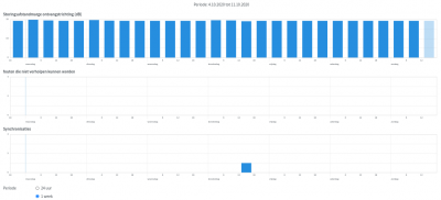

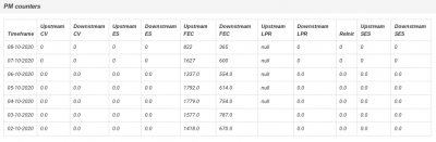

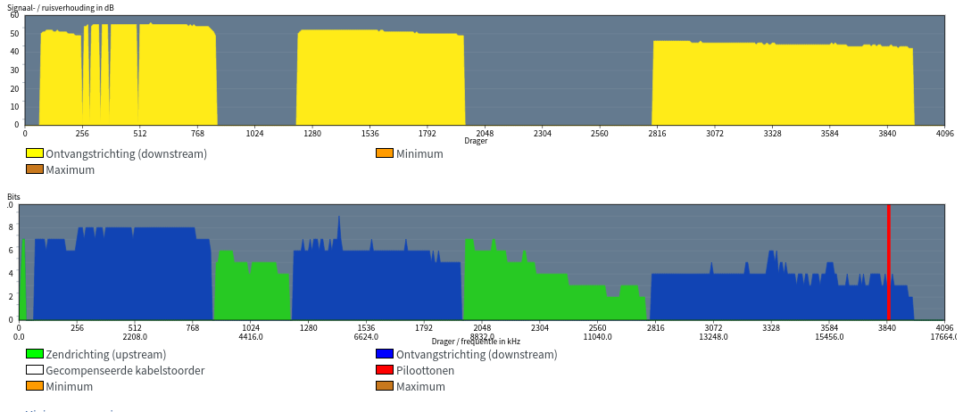

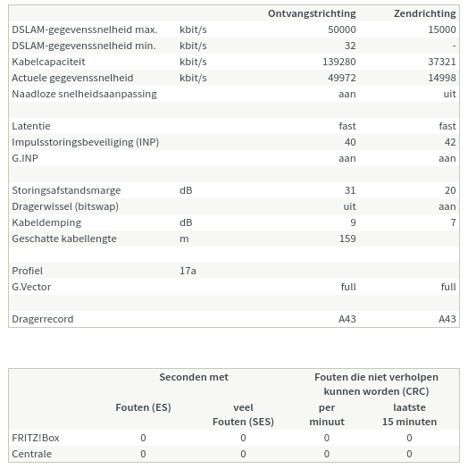

philippe_d schreef: het zou interessant zijn om eens de nieuwe (Fritz!Box) lijnwaarden te zien :wink:
Zeker;
De onderbreking van donderdag was naar aanleiding van het aanvragen van de TBF.

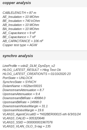

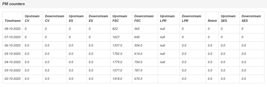

philippe_d schreef: Een TBF bij EDPNet gaat altijd gepaard met een ticket, dat je online (Mijn EDPNet) kan opvolgen.
Hierbij krijg je ook een rapport te zien van de lijntest.
Ook altijd interessant om te raadplegen (zoals de "insulation" waarden, de DLM status, etc ...).
Ja, maar als klant in onderaanneming van Mixtus bij EDPnet heb ik geen toegang tot die informatie. Toch niet rechtstreeks. Wel heb ik soms data via een forward van een ticket.
Van donderdagmiddag;

Commentaar op de Fritz!Box lijnwaarden:
  • ziet er heel stabiel uit (gezien je véél overschot hebt t.o.v. de lijncapaciteit).
  • volgens de Fritz!Box schatting (159m) èn volgens de meting van Proximus (87m) zit je heel dicht bij de ROP, en zou je dus in zone 1 moeten zitten!
  • het corresponderende startprofiel zou dan 70/30 moeten zijn, waarna DLM je nog verder verhoogt. Maar je hebt het startprofiel van zone 2 gekregen, er is dus nog altijd iets niet in orde met deze lijn.
  • het ziet ernaar uit dat je nog op Firmware 07.13 zit (of tenminste op de oude driver), je kan gerust upgraden naar 07.20 (of de nieuwe driver 1.180.131.54), hoewel dat het "probleem" niet oplost :wink: ...
Commentaar op het lijnrapport:
  • volgens deze meting is jouw lijn nog altijd niet in orde:
    AE_Insulation = 10 MOhm
    BE_Insulation = 740 kOhm
    AB_Insulation = 10 MOhm
    BA_Insulation = 10 MOhm
  • zie commentaar van technieker van 27/06/2020. Er is nog altijd een slechte waarde ("kortsluiting") tussen 1 kabel en de grond (BE):
    technieker schreef:Volgens mijn meting is uw lijn niet in orde. 1 kabel naar de grond meet op het randje.
