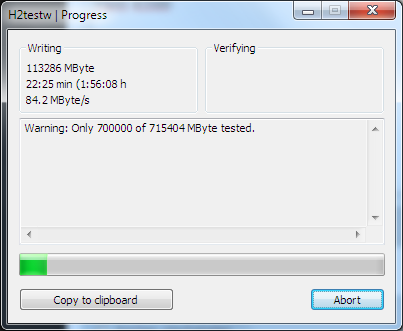

Ik ben deze schijven aan testen op een echte oude bak: Een Medion PC van 2008 ... waarvan de BIOS slecht een 1.7 TB herkende.
Het OS (Linux) ziet uiteraard de volledige disk.

Ik had ergens gehoopt dat ik een andere disk in de lege behuizing zou kunnen steken.
Doch met een "gewone" WD5000AAKX-00ERMA0 lukte het alvast niet.
