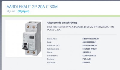

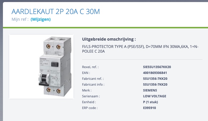

Hmm, dan ben ik even in de war.
Iemand met een mono-fasige aansluiting, die heeft toch enkel 1P+N ?
Wat moet die dan gebruiken?
Ik keek net even op de netstore van Rexel. 68 verschillende diff-automaten met 1+N. Dat kan toch niet zijn dat die dat verkopen als het hier niet mag gebruikt worden?
bvb
daar staat toch duidelijk 1+N
(is wel 2 eenheden breed, dus niet gewenst)

Wat moet je dan gebruiken? Automaten die op beide geleiders op overstroom beveiligen.ygeffens schreef:Hmm, dan ben ik even in de war.
Monofasig kan fase + fase zijn bij netten 3x230V
Rexel verkoopt ook in Nederland.
Correctie.
Het mag in dit geval:
Onderafdeling 4.4.4.2. Bescherming van éénfasige stroombanen
In éénfasige stroombanen van elektrische installaties van huishoudelijke ruimten, moet de bescherming voorzien worden op de twee actieve geleiders behalve indien op dit niveau een differentieelstroominrichting bestaat die tegelijkertijd de bescherming bevat tegen overstroom in één van de geleiders en de onderbreking verzekert van de twee actieve geleiders. Deze schakelaar moet voor iedere pool het vereiste onderbrekingsvermogen hebben.
