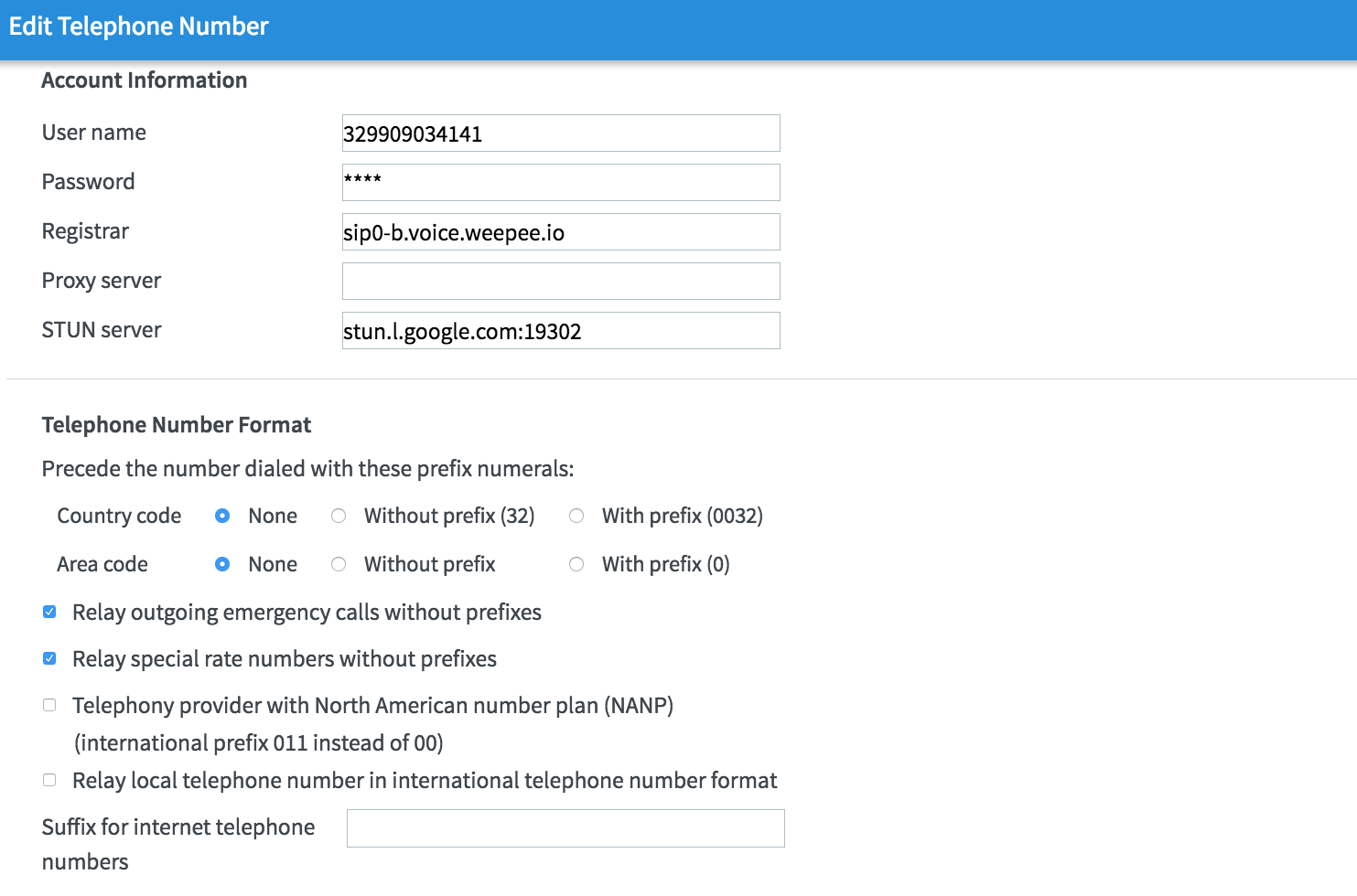

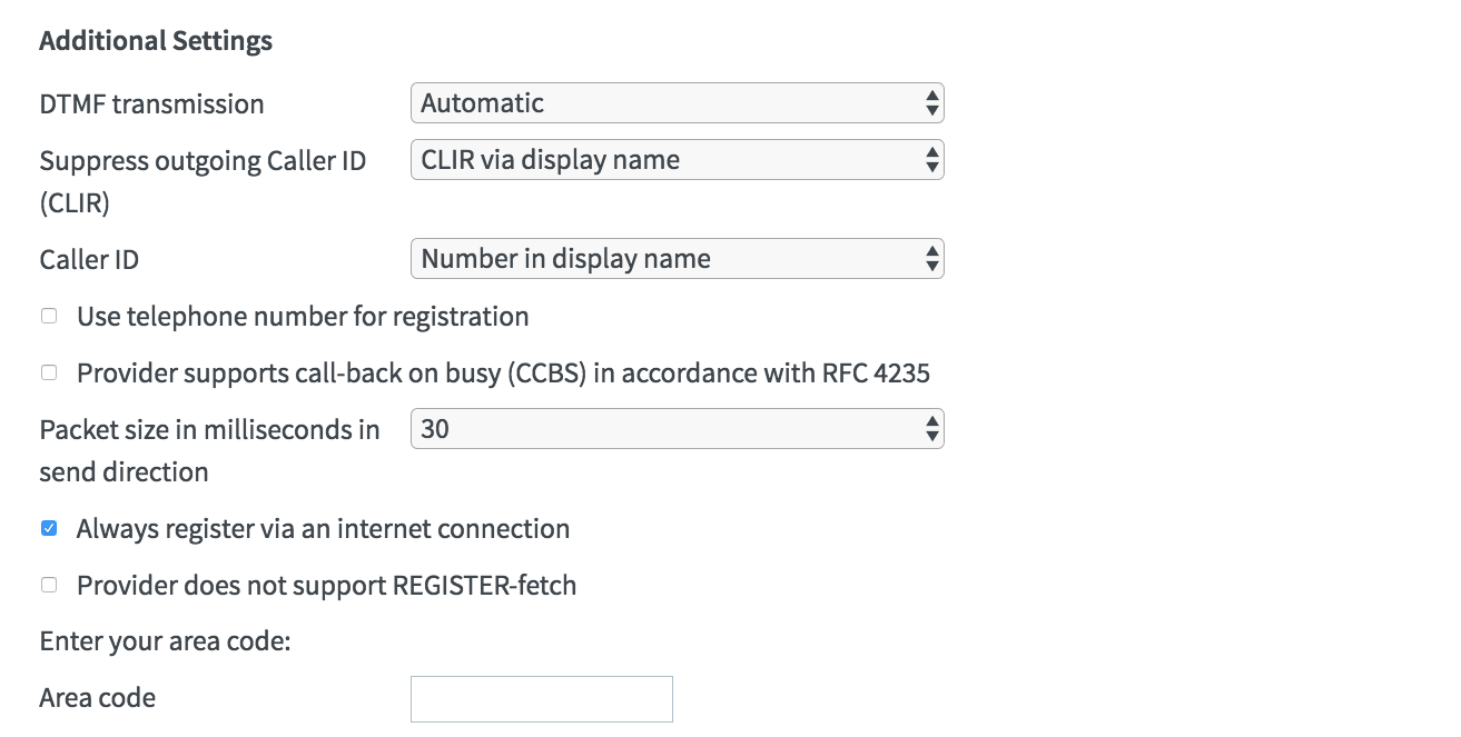

Wat me opvalt bij de screenprints is het gebruik van een STUN server....Ik had nog een update beloofd:
Ik heb net nog eens getest en nagekeken ( de Fritzbox staat hier nu 9d en 17u in werking zonder problemen).
We hebben deze geconfigureerd met een SIP Trunk en een telefoonnummer. Specifiek hebben we niet de SIP trunk werking nagegaan (moet nog aan bod komen), gewoon het registreren en bereikbaar (inbound en outbound) blijven via de nieuwe switches.
We hebben deze geregistreerd op sip0-b.voice.weepee.io en eigenlijk gewoon via de default instellingen van de fritzbox. Ik heb enkele screenshots genomen, zie bijlages (link onderaan).
Fritzbox staat bij ons in het netwerk (DSL disabled).
Geef gerust feedback.

Ik kreeg dezelfde feedback
We zijn er wel nog niet uit waarom het bij hen wel werkt, en bij ons niet
Dat komt omdat de Fritz!Box in de test opstelling bij WeePee niet als modem gebruikt wordt, en dus achter hun firewall zit (NAT). In dit geval is het gebruik van de stun normaal.
tdemeyer schreef:Wat me opvalt bij de screenprints is het gebruik van een STUN server....
