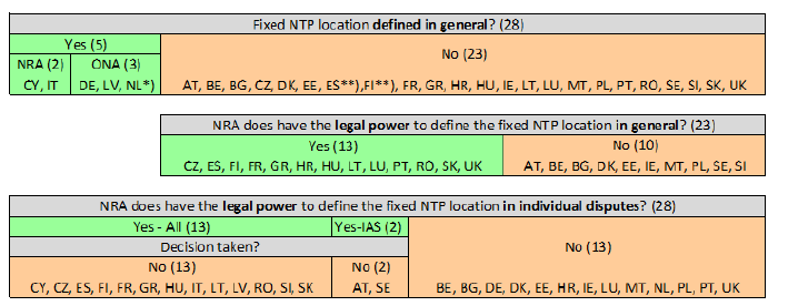

Een andere leuke tabel is deze hieronder. Hierin staat dat:
- er maar 4 landen in Europa zijn waar de NTP bepaald is (in 2 landen door de wetgever, in 2 landen door de regulator).
- Nederland "ermee bezig is".
- België tot de 10 landen behoort waar de regulator hier zelfs geen bevoegdheid over heeft :-(
- en er is ook geen behoefte voor duidelijkheid, gezien er blijkbaar geen "disputes" zijn :-( .
Conclusie:
Vrije modemkeuze in België is nog niet voor morgen, en alleen de wetgever kan hier iets aan doen :oops: .
