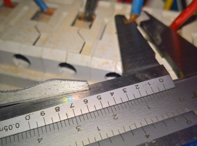

heist_175 schreef:Als je een automaat van 32A steekt, moet je minstens 6mm² steken. (4mm² mag tot een automaat van max 25A).
Ondertussen gemeten met de schuifpasser... 2.8 mm diameter zonder mantel (netto dus)... wat dus 6 mm2 is.
