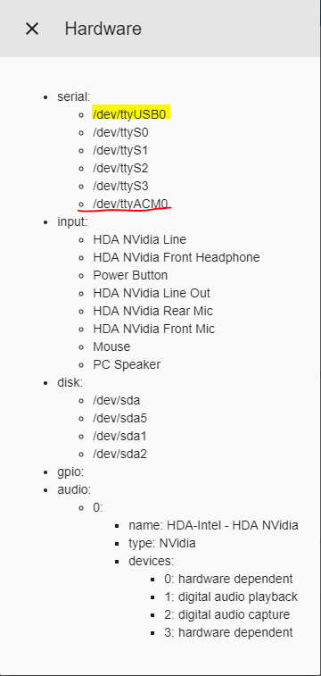

Kvind dat maar een raar systeem, want je moet dan met een programma protocollen activeren daarop en geen idee welke er zoal nodig zijn.
Ik neem aan dat het activeren hetzelfde is dan bij u, volgens de site het pad naar de hardware toevoegen.
In mijn geval is dat dan /dev/ttyUSB0.
Hoewel de config valid is doet dat niet zo veel, eigenlijk dus gewoon geen idee hoe ik daar mee verder moet gaan :)

MClaeys schreef:Kvind dat maar een raar systeem, want je moet dan met een programma protocollen activeren daarop en geen idee welke er zoal nodig zijn.
Daar zit al direct een verschil. Ik heb geen rfxcom maar een rflink. In mijn configuration.yaml staat dan:
rflink:
port: /dev/ttyACM0
light:
- platform: rflink
automatic_add: true
En als ik dan op een kaku-knop duw, of op de afstandsbediening van een stopcontact-op-afstandsbediening, dan zie je dat in de logging verschijnen en kan je dat onder "switch" of "light" als device toevoegen en een naam geven en dergelijke. Ik zou denken dat het bij rfxcom toch iets gelijkaardig moet zijn?

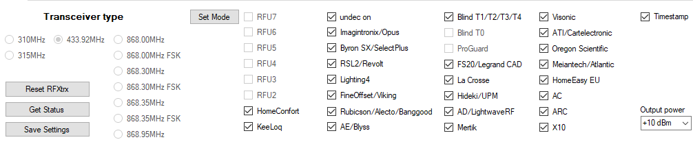

Berichten: 6048
Klopt, maar veel zegt dat niet.
Dit is de lijst met protocollen die ik kan inschakelen:
Voor de remote stopcontacten relatief eenvoudig, druk op een knopje en het verschijnt in de logs. Weliswaar wat dubbel maar maakt niet echt uit, de juiste codes zijn er uit te filteren en bij protocol staat Lighting4. De binaire code verzonden en getest met de tool, de stopcontacten gaan aan en uit.
