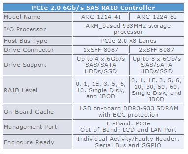

Meer info: Areca 12x6
De vorige generatie is uiteraard goedkoper.

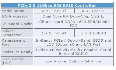

Meer info: Areca 12x4
Zie bijvoorbeeld hier voor prijzen. (Als voorbeeld ARC-1214-4I @ €249,23 exclusief BTW)
Of hier. (Als voorbeeld ARC-1216-4I @ €368,00 exclusief BTW)
