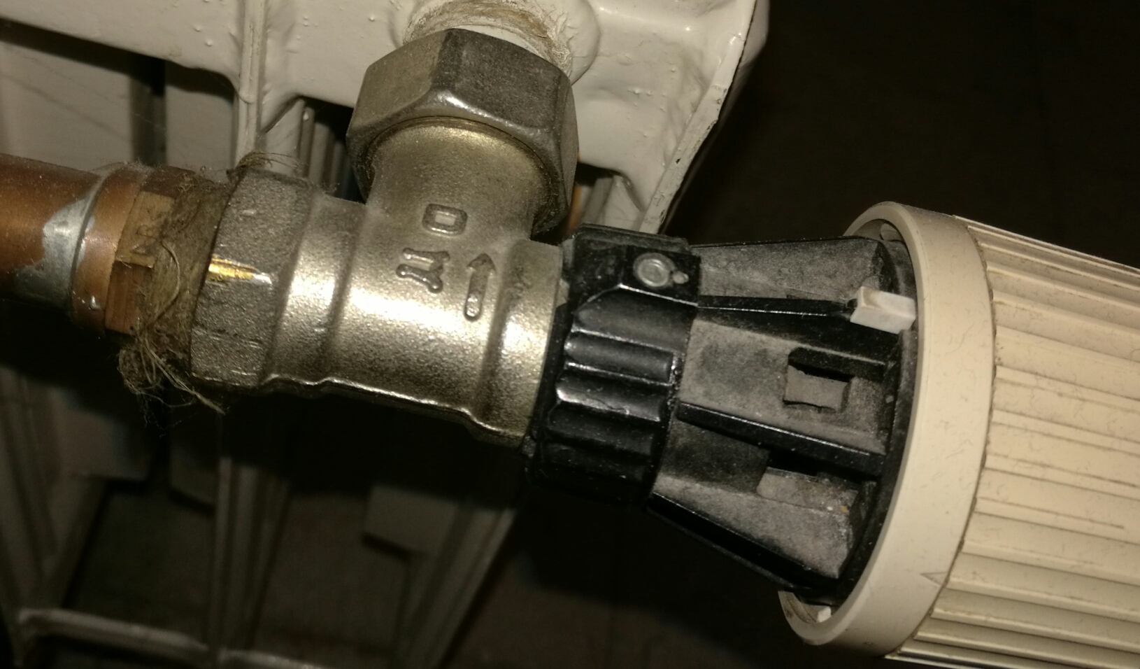

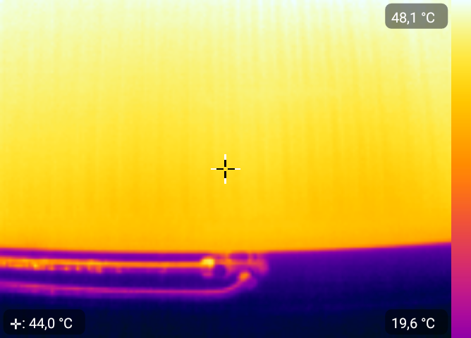

Over de buisjes radiatoren: bij moderne radiatoren worden de buisjes beide langs onderen aangesloten.
Beide oude modellen is dat 1 langs onder en 1 langs boven.
Om te zien of een radiator correct is aangesloten moet er een warmtefoto genomen worden.

Aangesloten wel, maar niet aangevoerd. U zal zien dat de aanvoer van warm water toch langs boven zit.fvhbrugge schreef:Over de buisjes radiatoren: bij moderne radiatoren worden de buisjes beide langs onderen aangesloten.
Het is puur esthetisch: je ziet de buis naar boven niet meer, want ze zit "in" de radiator zelf.

Uiteraard de leidingen zitten intern onzichtbaar verwerkt.
Maar hoger werd er ergens gezegd dat leidingen moesten verlengd worden voor een correcte aansluiting. Wat dus niet het geval is met moderne radiatoren. Zoals in je voorbeeld.
