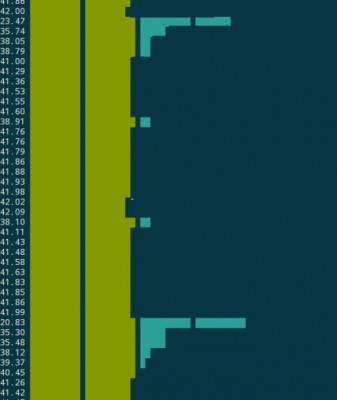

We zijn terug van een kleine field trip.

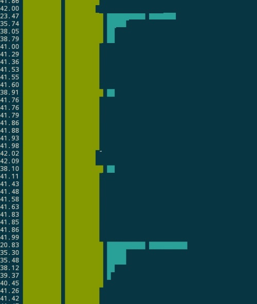

Op de E40 Brussel->Gent sloeg de meter uit ter hoogte van Merelbeke, ongeveer aan de brug waar het business park is. Ook op de terugweg op die locatie prijs.
In idle mode ziet het ongeveer als volgt uit:

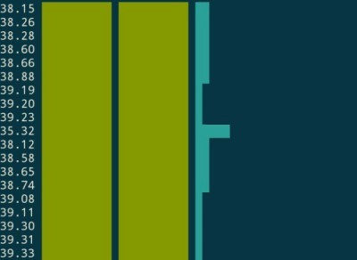

Dan in Gent, ik zie altijd één dominante frequentie (zoals ook thuis) piekjes doen (zoals 35.32 hierboven), tot ik in de straat kom om van de watersportbaan naar de ring te gaan, en links heb je dan politiekantoor aan de ring. Je ziet dan plots een hele berg frequenties pieken:
En dan in Wettrah. Ter hoogte van de ijzeren brug steeds uitslag, maar geen politie te zien. Nog een paar rondjes gereden om false positives tegen te gaan, maar steeds prijs.

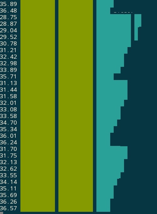

En dan aan de brandweer uitslag tot in het rood, maar geen screenshot kunnen pakken. Teruggereden langs kant van schelde, en dan nog steeds:
Dus ja de meter werkt, het bereik is niet al te groot, maar wat wil je met een 3dB sprietje dat op een plankje in de auto ligt 10cm hoger dan de bodem van de koffer. Beter is natuurlijk een externe antenne.
Anderzijds wil ik in de broncode van het tooltje kijken dat de fourier transformatie doet, ik denk dat hij nu averaged, terwijl veel interessanter is een soort peak hold per deelgebiedje dat hij berekent (de bucket zoals ze dat noemen).
Dus ja, dit toont aan dat de Target Blue Eye voor minder dan 100 euro na te maken is.

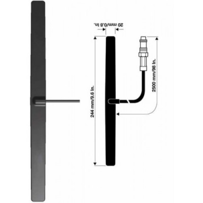

Wil je een hoger bereik dan moet je een deftige antenne kopen, ik schat rond de 50 EURO, maar die heb je bij de target ook nodig, want de standaard bijgeleverde antenne is beperkt.
Het is deze flexi antenne die je op je ruit kan plakken:
Hirschmann MCA 480 TETRA FLEX
Deze kan je gewoon op internet vinden.
