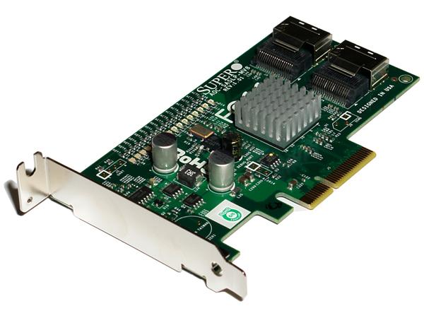

het is het supermicro moederbord dat niet overweg kan met een falende HDD
r2504 schreef:
ub4b schreef:De hamvraag is natuurlijk: hoe kan in godsnaam één slechte HDD heel de sata controller (deze heeft 6 poortjes) mee om zeep trekken zodat er IO errors en latency errors komen waardoor de raid er uit knalt? Ik vind dit onaanvaardbaar.
Over welke SATA controller spreek je dan... zo'n onboard ding ?
Ik hoor mensen hier maar al te graag roepen dat ze geen hardware RAID controller willen... maar persoonlijk hou ik het toch daarbij.
Het verhaal wat ik zelf heb meegemaakt, heb ik gisteren ook zien passeren op hardware raid na wat zoeken in google. één schijf die dom doet, controller die helemaal in de war geraakt en alle andere raid disken die er ook uitknallen.
Ga straks een 4TB HGST nas drive gaan uithalen, één van de betere en betrouwbare hdds's. De 500GB backup was zo'n ultraplatte 500GB seagate barracuda. I hate seagate.
Gisteren kon ik de RAID10 rebuilden. Vandaag toen ik met een nieuwe backup schijf naar het DC ben gereden, merkte ik dat er terug twee van de vier SSD's uit de raid geknald waren. ééntje was volledig van de sata verdwenen, na reboot zelfs niks zichtbaar, wel na een power cycle.
Dus ik ben het beu, rij naar alternate, wil daar twee kingstons extra bijbestellen, en men vertelt mij dat ze het niet terugnemen in geval de disken uit de softraid zouden gaan, want ze testen de disk op een pc en als de snelheid daar ok is, dan is er niks aan de hand.
Op de terugweg bedenk ik een piste om de vm's naar de 500GB backup hdd te moven, en de raid opnieuw te builden in raid1, met twee 120GB SSD's. Dus ik begin te kopieren van de raid naar de 500GB backup HDD en zie plots op de console:
ata3: COMRESET FAILED (errno=-16)
ata5: COMRESET FAILED (errno=-16)
(waarbij ata1 de boot SSD is op sata3, ata2 de 500GB backup ook op sata3, en ata3 tem ata6 de 120GB SSD's op sata2)
na een reboot zijn ook deze overblijvende SSD's helemaal onzichtbaar in Linux, SSD's die nog nooit uit de raid zijn geknald tot nu toe.
De kans dat 4 van de 4 geleverde SSD's DOA zijn, is behoorlijk klein, dus ik denk verder. Ik zie in de BIOS dat aggressive link power management kan uitzetten, een protocol wat de SSD in een low power state zet. Maar voor raid wil ik dat niet, een SSD moet altijd op max performance werken.
Blijkbaar heeft dit bij andere gebruikers al tot de oplossing van hun problemen gezorgd:

Waarom zou je serieus duur spul moeten hebben om SSD's in raid te zetten? Of de raid nu naar een SSD of naar HDD schrijft, het zijn dezelfde SATA commando's die gebruikt worden. Verder ondersteunt mdadm TRIM, dus SSD's+mdadm zou op zich geen probleem mogen zijn.
Wat nu duidelijk is uit de logs van smart, is dat de SSD's onvoorziene powerloss hebben gezien:

Vooral de
174 Unexpect_Power_Loss_Ct 0x0030 000 000 000 Old_age Offline - 12
is een hint waarom de SSD uit linux en zelfs de controller knalt, totdat je heel de server power cycled. Een gewone reboot helpt dus niet. De SSD redeneert: er is iets fout met de power van deze server, om verdere damage te vermijden, shut ik mezelf down en maak me onzichtbaar voor de sata controller.

Of ... Uw SSD's zijn te snel voor je controller (waarom je dus duur spul koopt om SSD's in een raid array te steken). Zoek eens naar buffer underruns ?
johan.devos
Berichten: 1401
Locatie: Bevergem :-)
Bedankt: 184 keer
Ik denk dat je eigen ervaring het beste bewijs is waarom je beter wat duurder "spul" koopt.
Die dure prijs is vaak het gevolg van maandenlange compatibiliteitstesten tussen controllers en schijven. Goedkope consumer schijven en controllers hebben vaak bugs in hun firmware.
Lees dit artikel maar eens https://laur.ie/blog/2015/06/ssds-a-gift-and-a-curse/

Nu aggressive link power management uit staat in de bios zullen we zien of de raid1 nu met 2 V300's van 120GB nog op zijn bek gaat. Gelukkig zijn de vm images maar 40 GB al bij al, dus nog 2/3 over op de raid. En fstrim werkt op het filesystem wat op raid draait, gezien zowel XFS als MDADM de trim instructies doorgeven aan de onderliggende SSD.
In linux loop je fstrim 1x per week zodat de SSD weet welke blocks echt vrij zijn, om degradatie te vermijden. Verder draait KVM op images die reeds copy on write doen, waardoor ik vermoed dat de read-modify-write in de SSD niet getriggered wordt omdat je niet dezelfde sector overschrijft, maar een nieuwe aanspreekt. Uiteraard is het dan belangrijk regelmatig te scrubben met fstrim, gezien er hier ook sprake is van thin provisioning.
Verder is de V300 omstreden, omwille hiervan:

Ik ben het kotsbeu met de 2e 4 ports SATA controller in deze supermicro. De twee SSD's zijn er weer uit geknald, en een reboot maakt niks uit, want hij ziet de twee SSD's niet. Bizar is ook dat de firmware van de V300's de allerlaatste zijn, heb 2 van de 4 hier thuis, en deze hebben de laatste 608ABBF0 firmware.
Ik heb thuis nog drie MVSAS controllers, deze zijn superstabiel als je de juiste linux driver hebt (heb nog mee helpen debuggen aan deze driver), dus we gaan daarmee verder testen, server nu nog gaan halen en morgen de mvsas er in bouwen.
Mvsas kaart zit nu in de server, zijn direct ook betere shielded kabels .... benieuwd of de SSD's met deze controller er ook nog uitknallen.
