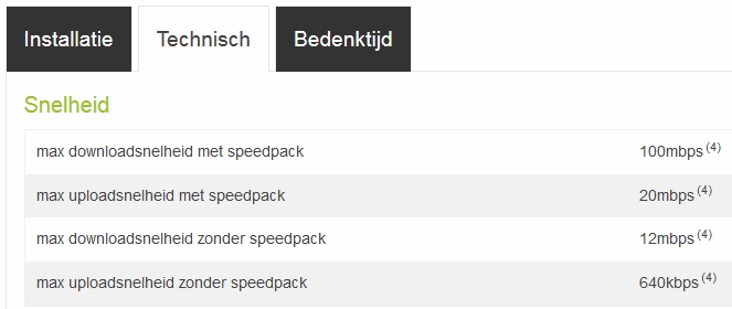

De site van dommel is vernieuwd en er staat opnieuw 20Mbps bij upload met speedpack.
Misschien toch nog maar eens vragen hoe dat zit.

gewoon onaanvaardbaar, gezien ze 20 mbit upload promoten op hun website !

ze adverteren nu toch met:
dus een 5-tal Mbps extra upload zou toch moeten kunnen, hoewel dat nu toch ook niet zo'n groot verschil is. En als de upload echt zo belangrijk is, dan was een overstap naar EDPnet een betere move geweest.
max downloadsnelheid met speedpack 100mbps(4)
max uploadsnelheid met speedpack 20mbps(4)-
