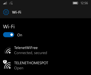

Hoe komt het dat Wifree perfect werkt op android toestellen en niet op windows phone? Op Windows phone werkt enkel Homespot.

door ubremoved_539
Totaal geen probleem mee... Windows 10 Mobile Build 15063.2 (Insider preview dus) op Nokia 930.
