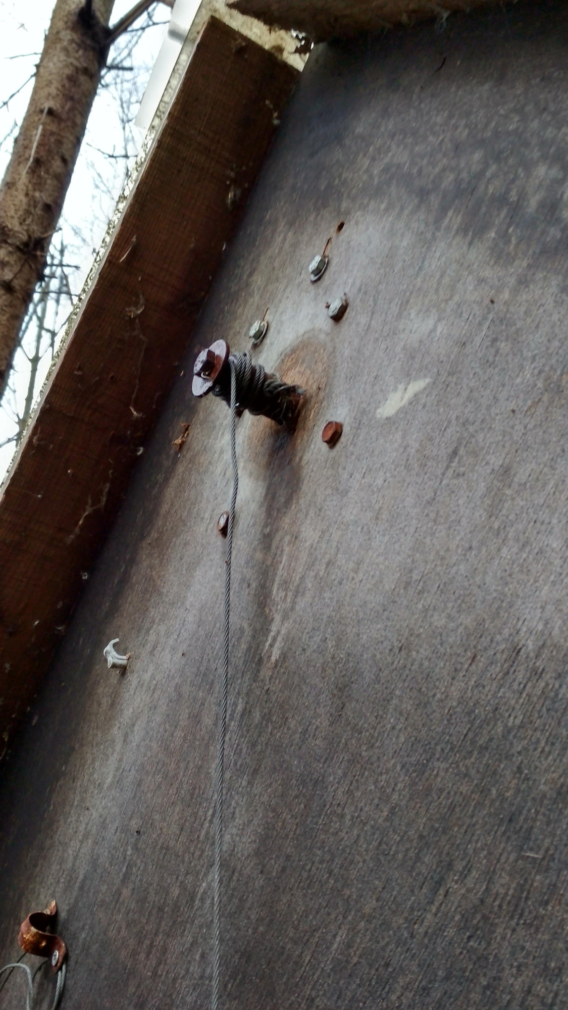

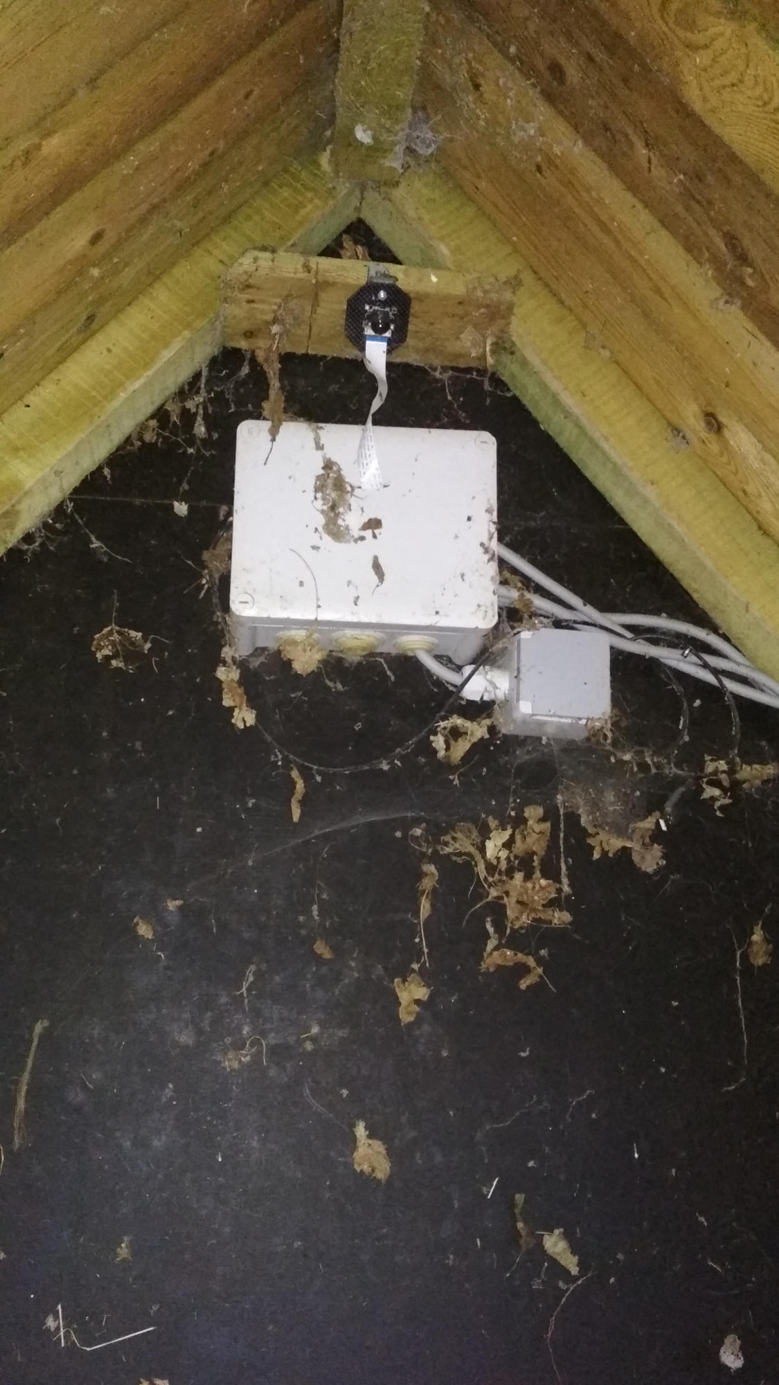

Zo'n groot gat kan je makkelijk dichtmaken:
- vijs een betonplex plaat tegen de zijpalen
- maak op 1,5m hoogte een gat van 30x30cm
- maak een loopplank die begint op 0,5m hoogte op een paaltje (de plank raakt de grond niet)
- monteer een "Chicken Guard" voor die opening van 30x30cm
Een kip springt makkelijk 0,75 tot 1m hoog, dus een loopplank op 0,5m hoogte is een lachertje. Het maakt wel dat sommig "ongedierte" (bv egels) niet in het hok raken. In het beste geval roven de egels enkel de eieren, als ze 's nachts op bezoek komen eten ze ook uw kippen zelf op.
Het automatische deurtje zorgt dat de kippen binnen zitten & blijven en dat er geen "ongedierte" binnen kan.
Alternatieven:
- elke avond een geurspoor verspreiden rond de kippenren (pissen dus) - nog niet zelf getest
- elke avond een radio laten opspringen, het geroezemoes (geen white noise) jaagt vossen en anderen weg - nog niet zelf getest, maar ik heb weet van mensen die 2 kippen aan een vos kwijtgespeeld zijn die nu een radio op hebben staan (met een klokje) en de vos is niet meer geweest (al een jaar of 3).
