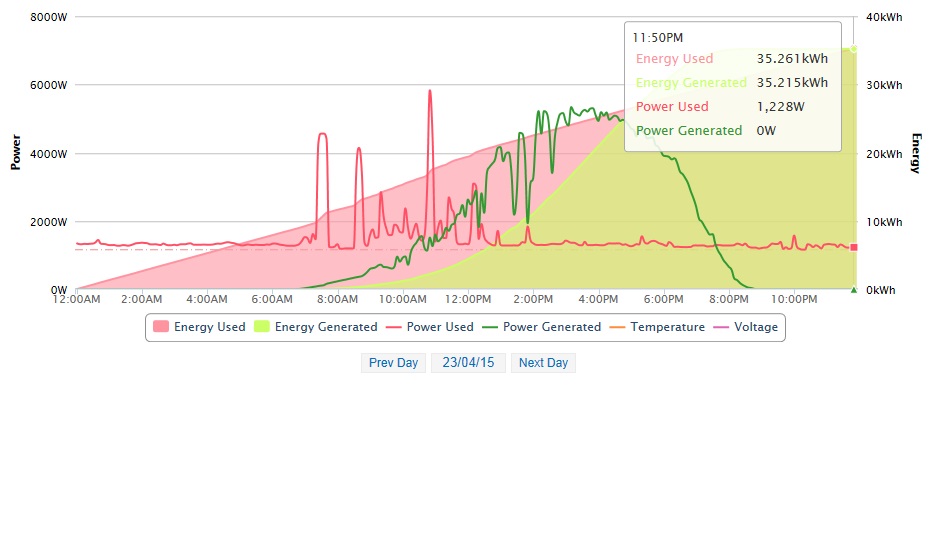

Tot nu toe was het vandaag zonnig, gezin van 3 ...op dit moment lees op op pvoutput:
generated energy 13709 Wh
current power consumption 19439 W
GISTEREN::
generated energy: 35215
power consumption : 35362
max power 5304W (van 13-16u30) zonnepanelen liggen op Z-W
Ik ben idd na de 1ste meteroname 2 jaar terug in januari, direct omgeschakeld van tweevoudig tarief naar enkel tarief...
in de winter verbruik ik makkelijk 40000 W en meer wanneer de drrokast(met warmtepomp) opstaat, op heb voor 6700VA geinstalleerde panelen liggen en kan er niet meer dan 28 op mijn dak leggen, maar moet toch nog voor 10000W op jaarbasis bijbetalen...
Mijn meter draait kwasi nooit terug, ook niet in de zomer....dus waarom zou ik moeten batterijen plaatsen, en waarom zou ik een forfetaire injectievergoeding of netvergoeding betalen?
(de pieken op het plaatje zijn van het bijverwarmen van de zonneboiler)
GISTEREN::

In zulke verhalen is het wel handig als je de juiste eenheden gebruikt:
- W en kW zijn vermogens of momentane verbruiken (een lamp van 60W, een verwarmingselement van 2kW, ...)
- Wh en kWh zijn verbruikseenheden, 10kWh per dag, 3500kWh per jaar, ...
Heb jij een fabriek draaien?
Hoe kom je met een gezin van 3 aan een verbruik van 35kWh?
In de winter verbruik je meer dan 40kW - op bepaalde momenten? Dat is voor de gemiddele gebruiker de hoofdautomaat!
Jullie nemen elke dag een sauna ofzo

ivm hoge verbruik..geen plantjes...wel een hoop serverstjes(10-tal),12 routers, 4 modems, 16 switchen,10 UPSen van gemiddeld 750 VA minstens 1 desktop pc die continue aanstaat, soms 2, 7 digiboxen, 4 satelietontvangers, 2 frigo's, 2 diepvriezers, 5tv's waarvan 1 60" en 1 42" die minstens elk 6u/dag op staan...en hier en daar nog iets....
...het sluimerverbruik tijdens de nacht is +- 1250 watt..... maar naast mijn gezin, draaien er idd een paar hobbybedrijfjes

Draai jij een klein datacenter of zo... maar los daarvan... 12 routers is ronduit absurd... misschien moet je eens één deftige aanschaffen (zelfde commentaar voor je switches en UPS'en).laroyj schreef:12 routers, 4 modems, 16 switchen,10 UPSen van gemiddeld 750 VA

wat doe jij met 7 digiboxen? baat je een media markt uit ?laroyj schreef:ivm hoge verbruik..geen plantjes...wel een hoop serverstjes(10-tal),12 routers, 4 modems, 16 switchen,10 UPSen van gemiddeld 750 VA minstens 1 desktop pc die continue aanstaat, soms 2, 7 digiboxen, 4 satelietontvangers, 2 frigo's, 2 diepvriezers, 5tv's waarvan 1 60" en 1 42" die minstens elk 6u/dag op staan...en hier en daar nog iets....
Het zal voor mij ook worst wezen... maar als je 12 routers en 16 switches hebt dan ben je gewoon energie aan het verkwisten !DIBO schreef:nu, voor mijn part installeert iedereen wat hij wilt in zijn huis

er staan 10 TV's maar 5 worden er rgelmatig gebruikt, die andere 5 sporadisch, digiboxen staan in alle leefruimtes, living, woonkamer, keuken,bureau en 3 slaapkamers
er staan dan nog extra TV's in de werkruimte op de zolder, hobbykamer en wellness.
Al die routers en switchen zijn een bewuste keuze, meerdere routerboars/microtek en draytek met idd vele mogelijkheden.
Ik heb zowel Telenet, Proximus, wireless-belgie als base mobile internet bekabeld en draadloos in huis.
Privé en bedrijfsnetwerken zijn allemaal afzonderlijk bekabeld...en zelfs met de Routerboards kan je veel maar niet alles, en idd klein datacenter voor vannalles en nog wat, er staan boven 4 serverlasten en beneden ook 1.....
Kan mss wat besparen op stroom maar gebruiksvriendelijkheid en bedrijfszekerheid zijn ook belangrijk, ieder system werkt onafhankelijk van elkaar, valt er al eens 1 router of switch uit, dan valt er ook maar 1 system uit en niet meerdere....
