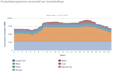

1. Voorziene productie van elektriciteit in België voor vandaag.
Over de gehele dag beduidend minder dan 10.000 MW.
Bron: Elia.

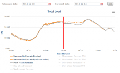

2. Totale belasting van het Elia netwerk.
Maximale totale belasting: gisteren ruim 13.500 MW
Bron: Elia

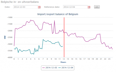

3. Belgische in- en uitvoerbalans.
Vandaag hebben we, tot nu toe, al een piekvermogen moeten invoeren van ruim 3.758 MW
Bron: Elia
Hopelijk kunnen onze noorderburen én onze zuiderburen ons ook voldoende bijspringen indien het stevig gaat vriezen opdat al de Belgen hun woning en bedrijf vorstvrij de winter kan doorkomen...

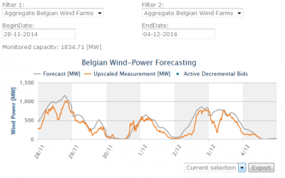

Nog twee bijkomende grafiekjes in verband met de elektriciteitsproductie in België: wind en zon.
De oranje lijntjes geven het aantal MW weer dat deze vormen konden bijdragen.
1. Productie van elektriciteit met behulp van wind over de laatste zeven dagen.
Bron: Elia

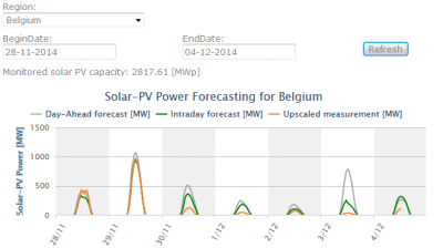

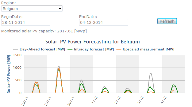

2. Productie van elektriciteit met behulp van zon over de laatste zeven dagen.
Bron: Elia
Zelfs als men de geïnstalleerde productiecapaciteit van wind en zon vertienvoudigd in België:
Er zijn duidelijk erg lange periodes in de grafieken waarneembaar waar beiden omzeggens geen elektriciteit opwekken, te weinig elektriciteit opwekken, etc.
Enkel indien er een oplossing gevonden wordt om elektriciteit op grote schaal en met voldoende capaciteit te bufferen/op te slaan, zou men kunnen dromen van een volledig groene elektriciteitsproductie in België.
De roofbouw aan capaciteit die onze klassieke elektriciteitsproductie heeft moeten ondergaan, wordt heden duidelijk niet gecompenseerd door de groene elektriciteitsproductie die men in de plaats heeft willen stellen.
Voorlopig kunnen we dan ook at best een gezonde mix van diverse technologieën nastreven.
Ik ben benieuwd of onze beleidsmensen er in slagen dit te verwezenlijken.
Maar hopelijk zullen ze eerst allicht de huidige achterstand wegwerken ...
