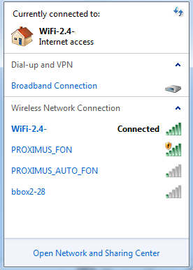

Voor mijn Android device gebruik ik de instellingen volgens DieseL
DieseL schreef:EAP-methode: TTLS
Phase 2-verificatie: MSCHAP of MSCHAPV2
Identiteit: <je Fon username> (inclusief de suffix @proximusfon.be)
Anonieme identiteit: [email protected]
Wachtwoord: <je Fon wachtwoord>
Voor mijn Windows 8.1 gebruik ik volgende instellingen
Beveiligingstype: WPA2-Enterprise
Versleutelingstype: AES
Netwerkauthenticatie: Microsoft: EAP-TTLS
--> Instellingen: Clientauthenticatie -> Niet-EAP-methode -> Microsoft CHAP (MS-CHAP) of MS-CHAP v2 (beiden werken)
Voor je eerste keer dat je je aanmeldt zal je een venster krijgen waarin je je grbuikersnaam en wachtwoord moet invullen ([email protected]) daarna zal de dan nog eens op Verbinding Maken moeten klikken om de certificaat te accepteren. Volgende keer als je je verbindt gebeurt het automatisch zonder je login gegevens opnieuw in te gegeven.
Wanneer je direct verbinding maakt met PROXIMUS_AUTO_FON voer je direct je login gegevens in en daarna nog eens op Verbinding Maken klikken.
Het enige dat verschilt met mijn instellingen is dat de Clientauthenticatie nu PAP is (PAP verstuurd het wachtwoord niet geëncrypteerd over het netwerk wat eigenlijk "onveilig" is. )
Qua snelheden hieronder een vergelijking met mijn thuisnetwerk (wifi) <-> PROXIMUS_AUTO_FON <-> PROXIMUS_FON (via mijn Android Device, BBOX2)
Thuisnetwerk:
PROXIMUS_AUTO_FON:
PROXIMUS_FON:
Je ziet dat PROXIMUS_AUTO_FON ongelimiteerde down-/upsnelheid heeft en dus beter dan PROXIMUS_FON :beerchug:
