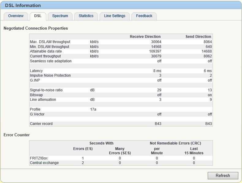

Nu heb ik zelf mijn lijnwaarden eens nagekeken en kom ik op
Downstream line rate 69992 kbps
Upstream line rate 3208 kbps
Is dat wel een bestaand profiel? Upload is plots gehalveerd.

Is geen profiel, is een probleem :)

Potverdorie !!
In de nacht van donderdag 09 april op vrijdag 10 april is mijn profiel van 70/10 naar 30/8 gedonderd!
Zonet naar Scarlet gebeld en die mevrouw beweert dat Scarlet regelmatig het profiel update en dat 30/8 volkomen normaal en voldoende is voor mijn Trio abonnement.
Volgens wat ik hier op het forum gelezen heb heeft Scarlet daar niks in de pap te brokkelen.
Zodus maar Proximus aangesproken en dat werd door het juffrouwke bevestigd. Maar misschien dat sync problemen op de lijn mijn profiel tijdelijk lager gezet hebben?
Afwachten dus.
Ziet er iemand hier iets dat niet koosjer is?
