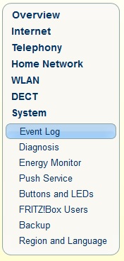

Punt is dat er geen manuele update functie meer zit in de fritz en het dus via rukerneltool moet. Best wat werk als je veel instellingen te wijzigen hebt.
Re: FritzBox 7360/7490 Vectoring approved
Geplaatst: 03 jul 2014, 14:53
door philippe_d
Welke Fritzbox?
Bij mij werkt de manuele update toch:
System > Update > Fritz!OS file > Save settings > Start Update
Je moet wel eerst op Save settings drukken (om je instellingen te back-uppen vor je een nieuwe firmware installeert
PS
Als je via Rukt updatet, ben je inderdaad je settings kwijt, maar je kan toch je back-up terug inlezen?

Fritzbox 7360 v1
Hier geen update optie bij system, enkel via wizards > update kan ik updaten en dat is de automatische update die zegt dat er geen updates zijn.
Geplaatst: 03 jul 2014, 16:47
door MarkDM
Klopt. Heb net een 7360 aangepakt. Manuele update is niet meer voorzien. Toch niet gevonden. En automatisch vindt hij niet de goeie versie.
Dan maar met RuKerneltool gedaan, maar is veel omslachiger.
Geplaatst: 03 jul 2014, 17:47
door philippe_d
Geen idee hoe het komt.
Open de web interface van jullie FritzBox
Copieer een van onderstaande links in de browser, maar vervang de sessie-id door de correcte actuele sessie: Misschien werkt(en) deze link(s) wel, niettegenstaande het menupunt "Update" bij jullie verborgen is ...
Geplaatst: 03 jul 2014, 18:27
door MarkDM
Dat was firmwareversie 06.05. Daar zat de knop update niet in.
Nu ik op 06.06 sta heb ik hem terug !
Geplaatst: 03 jul 2014, 18:44
door MaT
Link werkt, zit ook op 6.06 nu op 2min tijd. Bedankt philippe_d! :D
