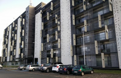

Men vergeet wel dat voor een GSO installatie je ook geïnteresseerde buren moet hebben.
Als jij de enige bent die satelliet TV wilt, good luck om het erdoor te krijgen.
Zelf heb ik het indertijd voorzichtig aangebracht op de beheersraad en gelukkig waren er geen bezwaren, want volgens de eigendomsakte mocht het niet.
Ik heb een Multytenne Twin gezet omdat dat zo'n klein schoteltje was en nauwelijks zichtbaar vanaf de straatkant.
Er was wel nog iemand geïnteresseerd in een schotel, maar met 2 personen in totaal ga je die anderen niet allemaal doen meebetalen voor een GSO.

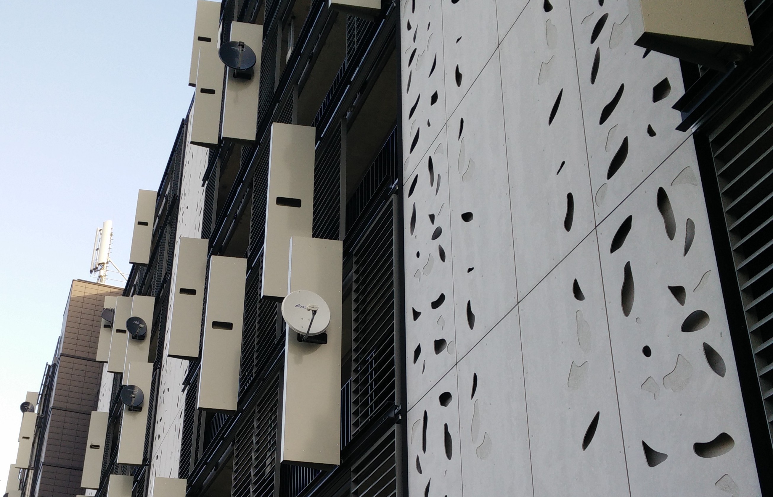

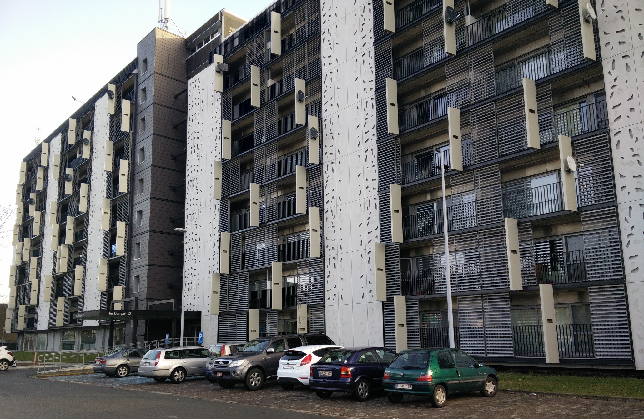

een gso kost 125 € per aansluiting via nl plaatsers.Jack Daniels schreef:Niet te hard van stapel lopen fendtje. Bij satelliet ontvangst is het zo: 1 ontvanger per televisietoestel. Wil je meerdere appartementen/televisietoestellen/bewoners... van dit signaal voorzien, dan ben je verplicht om een GSO systeem te installeren met alle (hoge) kosten die hiermee gepaard gaan.fendtje schreef:Men gaat steeds aan een iets voorbij.
ene schotel kan zonder problemen 100 appartementen van signaal voorzien.
dit terwijl de meeste denken per appartement een schotel.
denk dat dit de grote tegenstand , weerstand is bij sommige mede eigenaars.

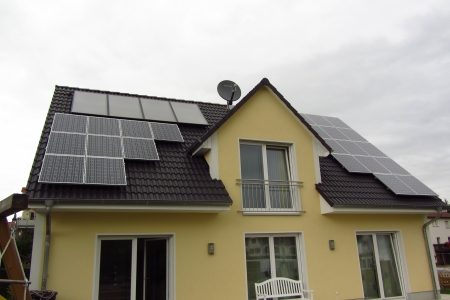

Kort gezegd kan je het volgende stellen: als een schotelantenne verboden zou worden door de overheid, dan heeft TVVlaanderen geen bestaansreden meer. Eigenlijk te gek voor woorden. Je wil TVV kijken maar de overheid zou je verbieden om een schotelantenne te plaatsen? Het moet niet gekker worden.

http://www.ruimtelijkeordening.be/NL/Be ... enschotelsHet plaatsen van een schotelantenne met een maximale diameter van 80 centimeter op hellende daken achter de dakrand of tegen de achtergevel van gebouwen, in de kleur van de gevel of in een neutrale, onopvallende kleur is vrijgesteld van vergunning.
Het plaatsen van een schotelantenne met een maximale diameter van 120 centimeter op een plat dak of in de achtertuin, op voorwaarde dat de hoogte beperkt blijft tot 150 centimeter is vrijgesteld van vergunning.
Let op: alle andere plaatsingen van zonnepanelen of schotelantennes, zoals bijvoorbeeld in de voortuin of op de voorgevel, zijn vergunningsplichtig.
Melding*
Binnen deze categorie zijn er geen meldingsplichtige werken.
Heb je die text wel gelezen? Dat is geen wetgeving, maar een oordeel... waarin ook duidelijk aangegeven wordt, dat er bepaalde eisen mogen gesteld worden aan het plaatsen van een schotelHier is de wettelijke info: http://eur-lex.europa.eu/LexUriServ/Lex ... FIN:NL:PDF
