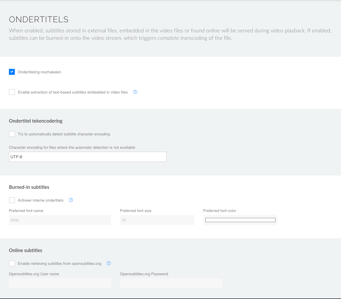

Sorry om te reageren op een oud topic maar ben net gestart met het gebruiken van Serviio.
Heb hierbij het Yelo TV profiel geselecteerd maar om één of andere reden lukt het mij niet om .srt ondertitels te gebruiken. Video en audio is OK maar krijg geen ondertitels te zien. Ik heb reeds geprobeerd met .mkv files waarin de ondertitels inzitten, de ondertitels er bijgezet als .srt file (zelfde naam. ook bij .avi met .srt ondertitels werkt het niet.
Heb ondertitels aangezet maar misschien staat er nog iets niet goed. Alle hulp is welkom aangezien ik hier lees dat het bij andere wel zou lukken...

Voor zover ik weet kan dat niet, ondertitels op de decoder werken enkel met transcoding waarbij de ondertitel in de video ingebakken wordt.
Ik heb ooit ergens een artikel van een ontwikkelaar gelezen dat DLNA en ondertitels eigenlijk een grote soep was en elk product een beetje zijn ding mag doen... niet te verwonderen dat het niet altijd werkt dus...

Je kan .srt's steeds "inbranden" met
Vidcoder... geen idee eigenlijk of Serviio dit real-time kan ?

@Tbone: hoger op in dit topic wordt er wel geschreven dat het gebruik van .srt zou moeten lukken. Er stond zelfs een profile bij die hiervoor gebruikt kon worden maar deze kan niet meer gedownload worden. Vandaar mijn vraag of er toch nog mensen zijn die hier positieve ervaringen met hebben...
Het zou moeten werken door het transcorderen en ondertussen inbakken van de .srt file.
@r2504: doe ik nu met Handbrake. Werkt goed alleen moet je nog een tijdje wachten alvorens het klaar is.
