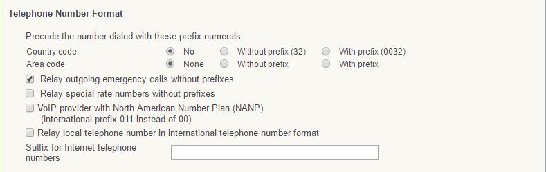

Hier wel. Heb wel het area vinkje in de Fritz af moeten zetten (none) anders draait hij (netnummer)117
Ook dit staat aan Relay outgoing emergency calls without prefixes

Geen van de nummers 112, 117 noch de 1733 werkt hier in Mechelen. Toch zou ik het écht wel aan de praat willen krijgen. Er moet toch iets zijn wat anders is, toch?
- Welke versie Fritzbox gebruiken jullie? Ik de 7360 nog steeds.
- Welk Fritz!OS? Ik 06.31
Bijlage instellingen nummerformaat, lijkt me toch juist?!

Hier werkt het goed met een Gigaset 610IP in samenwerking met een Bbox-3freakske_b schreef:Geen van de nummers 112, 117 noch de 1733 werkt hier in Mechelen. Toch zou ik het écht wel aan de praat willen krijgen. Er moet toch iets zijn wat anders is, toch?

Nummerformaat instellingen lijken mij OK.freakske_b schreef:Geen van de nummers 112, 117 noch de 1733 werkt hier in Mechelen. Toch zou ik het écht wel aan de praat willen krijgen. Er moet toch iets zijn wat anders is, toch?
Je moet natuurlijk ook je "dialing rules" op die manier zetten dat 112, 117 enz via OVH uitbellen ...
- Wat hoor je, als je 117 belt?
- Wat komt er in je lijst van gebelde nummers?
- Wat staat er in de logfiles na de mislukte poging?

Dailing rules zijn OK. Als ik 117 bel krijg ik na lang wachten de bezettoon en op het scherm verschijnt "temporary failure". De oproep verschijnt NIET bij in de lijst van gebelde nummers. In de logfile staat "internet telephony with [email protected] via sip.ovh.be failed. Cause: Temporarily Not Available (480)"philippe_d schreef: Je moet natuurlijk ook je "dialing rules" op die manier zetten dat 112, 117 enz via OVH uitbellen ...
