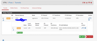

De basic settings komen van deze site:
https://mlohr.com/fritzbox-lan-2-lan-vpn-with-pfsense/
Maar elke Fritzbox/Fritz-os heeft andere settings.
Ik heb wel zelf 2 IPSEC firewall rules aangemaakt in pfsense tussen beide sites (ipv allow any any op de ipsec verbinding).
Ik ben eigenlijk niet zo tevreden met de settings, beveiliging is mij te laag.

aggressive AES (256 bits) SHA512 2 (1024 bit) VPN:
Zijn er betere settings mogelijk tussen een fritzbox en pfsense toestel ? Deze optie geselecteerd op de fritzbox: Connect your home network with another FRITZ!Box network (LAN-LAN linkup) IPsec Site 2 site.
Hoe je dit kunt opzetten voor "Connect this FRITZ!Box with a company's VPN" is mij niet duidelijk, maar zou meer ondersteunen:
https://en.avm.de/service/vpn/tips-tric ... panys-vpn/
