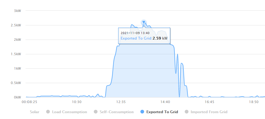

Berichten: 16755
Bedankt: 1231 keer
Recent bedankt: 8 keer
CyberThijs schreef:Je kan je evenwel de vraag stellen hoeveel je thuisbatterij van dienst is tijdens de koudste maanden van het jaar. Met mijn 3.6kWp aan panelen raakt mijn 5kWh batterij (in de garage) nu al niet opgeladen. Ik verwacht pas vanaf maart dat volledig opladen nog eens gaat lukken.
Gisteren en vandaag waren toch topdagen?
5,7kWp/12,5kWh -> ik ben massaal aan het exporteren!
gisteren:
svermassen
Berichten: 2302
Bedankt: 60 keer
Hier gisteren 14,7 naar het net.
En eergisteren maar 4,8 en vandaag reeds 9,5 tot nu.
Voor mij zou het om te bufferen zijn voor de avonduren en eventueel de nacht wat overbruggen.

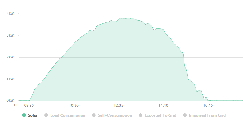

CyberThijs
Berichten: 78
Lid geworden op: 18 jan 2011, 13:34
Bedankt: 17 keer
Helaas behoorlijk wat schaduw van bomen die een echt goede opbrengst in de weg staan. :cry: Ik hoop op beterschap als de zon weer wat hoger aan de hemel staat / de laatste bladeren van de bomen verdwenen zijn..
Heb nochtans gekozen voor optimizers, om dit wat op te vangen, helaas zonder veel resultaat.
Disclaimer: de panelen liggen nog maar een maand op het dak. Ik ben momenteel nog wat aan het opvolgen, maar kan geen directe fouten in het systeem ontdekken. Via de optimizers kan ik alleszins zien dat elk paneel wat opbrengst genereert:
Het opladen van de batterij ging eerst wel helemaal fout, maar dat bleek aan 1 verkeerd aangesloten CT-klem te liggen + 1 omgekeerd aangesloten CT-klem (had de installateur door dat hij een meetklem omgekeerd had aangesloten, en dacht hij dit op te lossen door de -helaas verkeerde- klem omgekeerd aan te sluiten in de teller? Ik zal het nooit weten...)
Zijn er behalve schaduw nog andere zaken die zo'n magere opbrengst zouden kunnen verklaren?
Berichten: 16755
Bedankt: 1231 keer
CyberThijs schreef: Zijn er behalve schaduw nog andere zaken die zo'n magere opbrengst zouden kunnen verklaren?
Hellingsgraad van PV?
Optimizers die overijverig zijn en dus hun werk eigenlijk niet goed doen?
Bypass diode het moeilijk heeft in een bepaald paneel?

PeterP
Berichten: 335
Locatie: West-Vlaanderen
Bedankt: 36 keer
Uw opbrengst is normaal hoor.
Ik haalde gisteren ook maar 0,8kWh/kWp met volledig onbeschaduwde panelen, regio midden west-vlaanderen.
Het zijn JA Solar 360Wp full black panelen op een plat dak geplaatst op het (bijna) zuiden met de optimale hellingsgraad.
Ik vrees dat ik sowieso beter wat afwacht momenteel. Pas als ik in de lente merk dat de opbrengst nog altijd achterblijft, ook als de schaduw van de bomen niet meer op mijn panelen valt, kan ik naar mijn installateur stappen en om opheldering vragen. Nu kan ik nog niets hardmaken... Spijtig, want eenmaal de factuur betaald is zullen ze waarschijnlijk niet meer zo snel reageren :|

CyberThijs
Berichten: 78
Bedankt: 17 keer
Iets ten zuiden van Gent. Dit weerstation geeft een goed beeld van hoe zonnig het is/was in mijn buurt: https://www.wunderground.com/dashboard/ ... 11-9/daily
Vandaag bijna een identieke opbrengst als gisteren: 3.3kWh ofte 0.94kWh/kWp.
Volgens de grafiek in mijn contract mag ik in november 100kWh opbrengst verwachten. Geen onmogelijke opbrengstcijfers dus. Er staat ook een gegarandeerde opbrengst van 3145kWh per jaar in dat contract. Iets wat ik uiteraard in de gaten ga houden :cop:
