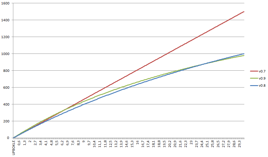

Ik heb deze topic bij onze franstalige vrienden even gelezen, blijkbaar is er wat discussie over de afstandsbepaling. Zo zou de afstand bij solitaire2511 met 1440m ongeveer 500m afwijken (werkelijke afstand 955m).
Hiervoor heb ik mogelijk een oplossing. Als ik ervan uit ga dat de waarde 'UPBOKLE' bepaald wordt op de frequentie waarop de lijn momenteel actief is (17 of 8Mhz), dan moet de formule daar rekening mee houden (is nu niet het geval).
Dit is de formule van v0.7, eerdere feedback van gebruikers gaf aan dat dit redelijk nauwkeurig was voor afstanden < 700m.
De 20 heeft als betekenis 20dB/km.
Dit is een formule die een linear resultaat geeft, bij v0.8 was deze licht aangepast naar een curve.
Bij solitaire2511 is de afstand 1440m, dus de UPBOKLE waarde is volgens de formule 28.8dB. Hij zit op een 8d profiel, dus de parameter 20db/km zal hier mogelijks niet kloppen. Als ik deze parameter aanpas naar 30dB/km voor 8d, dan kom uit bij 960m, wat de werkelijke afstand is bij hem.
Hoe hoger de parameter, hoe dichter bij de rop.
Nuttige feedback apprecieer ik altijd, dit helpt me om de tool beter te maken
De resultaten van andere personen die op 8d profielen zitten zullen bepalen of deze redenering klopt (of niet).
Distance = (upbokle / 20) * 1000;

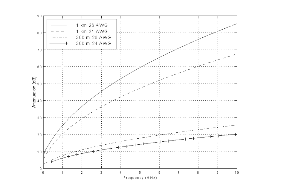

Dit is misschien een hulp om de benadering op pijl te zetten. Att (in dB) vs freq verloopt vrij goed volgens een wortel.
Meer info:
http://www.ti.com/sc/docs/products/network/vdslwp.pdf
Meer info:

Een 100% juiste afstandsbepaling zal inderdaad nooit mogelijk zijn, maar de UPBOKLE waarde brengt me wel in de buurt omdat deze onafhankelijk is van uw profiel en snelheid. Het is een kwestie van de juiste formule te vinden. Mijn doel is om de afwijking toch binnen de 15% te houden.
Ik heb de formule nu verder aangepast in v0.9 om minder afwijking te hebben voor afstanden < 400m
Zie hieronder de grafiek:
http://userbase.be/forum/viewtopic.php? ... 20#p598499
UPBOKLE wordt dus op 1MHz gemeten, waardoor mijn eerdere theorie in het water valt.This parameter contains the estimated electrical length
expressed in dB at 1 MHz, kl0. This is the final electrical
length that would have been sent from the VTU-O to VTU-R if
the electrical length was not forced by the CO-MIB.
The value ranges from 0 to 128 dB in steps of 0.1 dB."
In v0.8 had ik ook al ongeveer zo'n grafiek, ik zat toch al min of meer op het juiste spoorAndRo555 schreef:Dit is misschien een hulp om de benadering op pijl te zetten. Att (in dB) vs freq verloopt vrij goed volgens een wortel.
Meer info:

Inderdaad onafhankelijk van frequentie (gezien gemeten bij 1.000 Hz), en dus onafhankelijk van profiel en snelheid.pyro85 schreef:UPBOKLE wordt dus op 1MHz gemeten, waardoor mijn eerdere theorie in het water valt.
Maar nog steeds zéér afhankelijk van de dikte van het koperpaar.
Zie grafiek nummer 3, pag 8 van de PDF in bovenstaande link:
- - verzwakking bij 1 MHz op een koperpaar van 0.4 mm (26 AGW) is ca 26 dB/km
- verzwakking bij 1 MHz op een koperpaar van 0.5 mm (24 AGW) is ca 21 dB/km
Probleem is dat een CPE niet weet welke kabels er gebruikt zijn tussen de ROP en de aansluiting, een exacte schatting is dus op deze basis onmogelijk.
