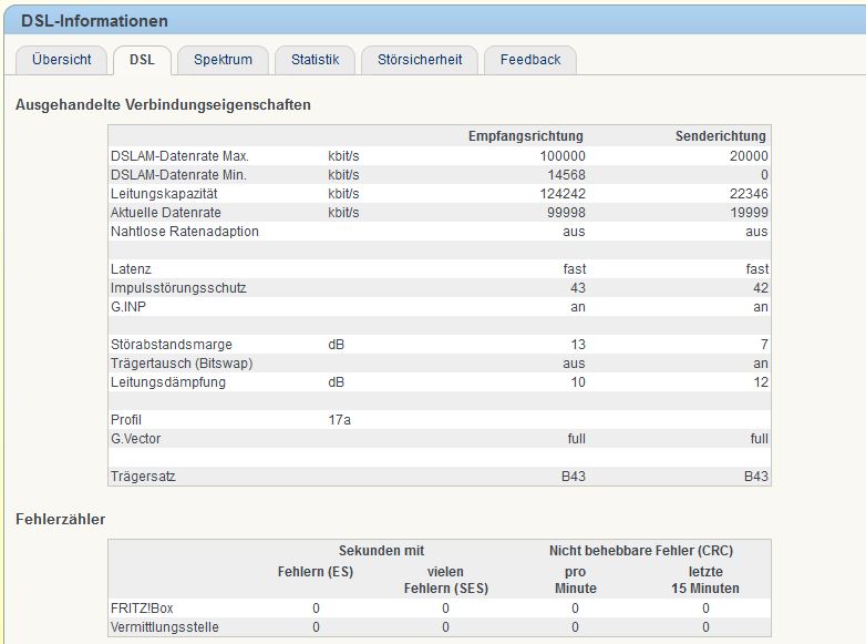

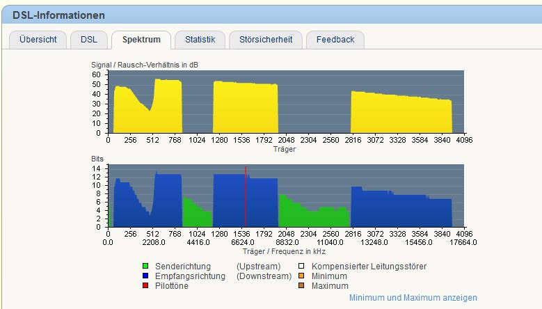

Vandaag merkte ik dat ik sinds eerder deze week sync op 40/6Mbit:
Moet ik hiermee naar de provider of zelf in huis gaan zoeken naar een oorzaak ? Hier is in huis niets veranderd de laatste week.
Ik zie dat in de twee grafieken dat de onderste grafiek zowat alles 3 Bits lager ligt.
