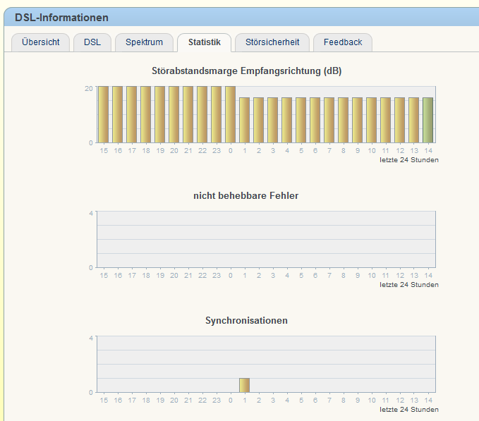

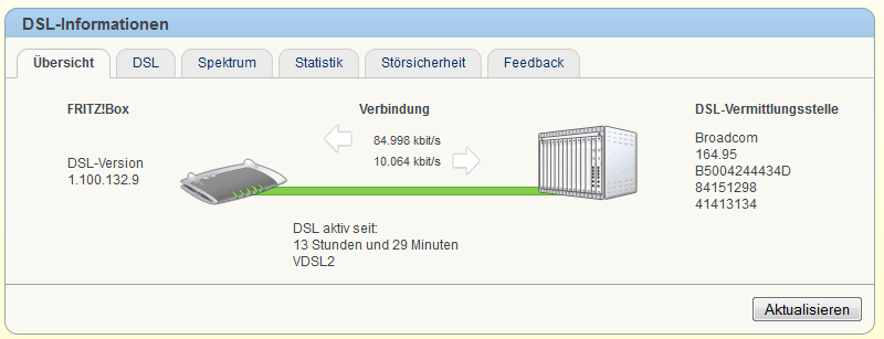

Te laat, de 3370 is al ergens anders aan het draaien.
Maar niettegenstaande de testen en verschillende modemswaps gisteren, is DLM vannacht langsgekomen.
Nu 85/10, dus beter géén TBF :-D
Hieronder re-sync om 01.00, en een lichte daling van de SNR bij de verhoging van 70>85:

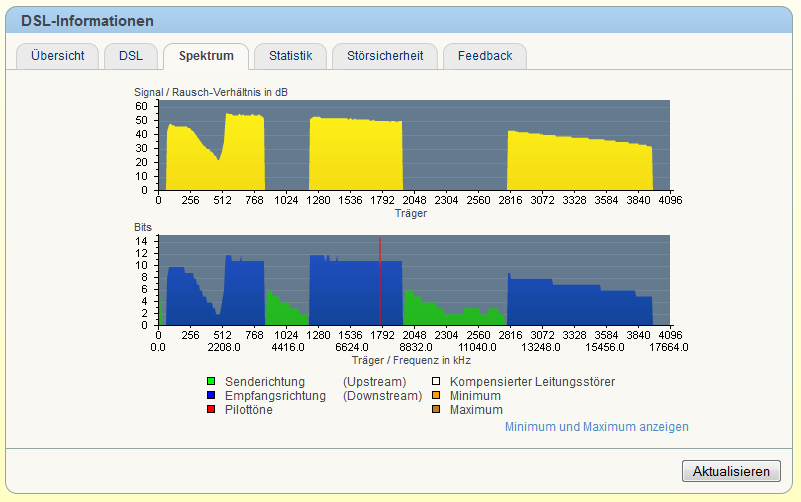

En de modem waarden ...
Hierboven zie je dat er nog véél ruimte is om de upload te verhogen (de oppervlakte van de groene veldjes kan nog méér dan verdubbeld worden ...).

Hallo,
Ik ben sinds kort verhuisd en heb nu, ipv Dommel Speedconnect met crappy Sagem modem, Dommel Netline met Speedpack en een Fritz!box.
Zag er allemaal goed uit en ze beloofden dat ik op mijn nieuwe locatie de volle snelheid (70/10) kon halen.
Uiteraard zou dit niet van dag 1 zijn maar pas "ten laatste binnen een maand".
Intussen ben ik ongeveer 2 maanden verder en ik zit nog steeds op het 30/10 profiel (dat ik vanaf dag 1 heb gekregen).
Ik heb een week geleden, op advies van een maat, de modem een 10 tal keer herstart, maar dit hielp niet.
Kan iemand aub eens kijken naar mijn screenshots hieronder en me zeggen of er iets "fout" is om de beloofde 70/10 te halen?
Moet ik nogmaals een ticket openen bij Dommel, waarna zij nogmaals zeggen dat ze er niets aan kunnen doen en dat ik moet wachten tot Belgacom mijn profiel aanpast?
Steven_09
Berichten: 168
Bedankt: 71 keer
Daar lijkt toch iets mis: enerzijds heb je full vectoring, maar de G.INP staat op 'off', wat er op wijst dat de vectoring gewoon niet aan staat. Dat zou verklaren waarom je op 30/10 blijft hangen en niet op 70/10 komt. Nu, 10 keer de modem herstarten lijkt me sowieso slecht advies: dat gaat niks uithalen, integendeel, je kan DLM laten denken dat er iets scheelt.
Volgens mij kan je best gewoon eens een TBF starten, want die lijkt bij jou niet correct uitgevoerd (anders zou je gewoon op 70/10 gezet zijn bij activatie van je lijn). Naar het nummer 0800-22424 bellen, je lijnnummer ingeven en afwachten wat er gebeurt. Je zal in ieder geval niet op een lagere snelheid gezet worden (je zit in zone 1), je kan enkel maar verbeteren.

Aan de screenshots te zien heb je een uitstekende lijn, en redelijk dicht bij de ROP.
(att. data rate van >100.000 kbps, en een attenuation van 5dB wijzen op <400m).
Je zit ook al op een vernieuwde ROP, maar vectoring is nog niet actief (G.INP = off, impulse noice protection = 3).
Je hebt de correcte FritzBox Firmware (DSL driver 1.100.132.9)
Theoretisch kan deze lijn zeker 70mbps aan, maar blijkbaar is DLM (nog) niet in actie gekomen :(
Je zou 2 dingen kunnen doen:
  1. de automatische lijntest op 0800 22424 (hiervoor heb je jouw lijn nummer nodig)
  2. gewoon afwachten tot vectoring geactiveerd wordt. Dat zal in waarschijnlijk niet lang meer duren. Dan krijg je automatisch 70/10 om te beginnen, later door DLM te verhogen naar 85/10 of 100/10
