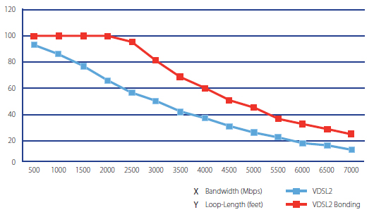

philippe_d schreef:Misschien is het verschil dat bij VDSL2 "bonding" het bundelen gebeurt in de ROP, en van daaruit heb je één "pipe" met de gecombineerde snelheid, er is dus één enkele PPPoE verbinding.
Neen, dit is niet correct, behalve het feit dat er idd. maar één PPPoE sessie is. Het bundelen gebeurd in de KVD. Er worden simpelweg 2 koperparen aan mekaar verbonden zoals bij SDSL al courant is. Door 2 koperparen te gebruiken wordt de weerstand in principe gehalveerd. Dit is gewoon pure electricteitsleer 1ste jaar ( 2 gelijke weerstanden in parallel zetten). Daarom dat de snelheid kan verhogen:
Benefits of Pair-Bonded VDSL2
There is good news for both DSL service providers and subscribers to DSL service solutions: The pair-bonded VDSL2 solution is able to increase both bandwidth and loop reach. It is the best solution to help DSL operators to solve both the bandwidth competition and deployment coverage issues by upgrading the existing DSL infrastructure whilst reducing investments to a minimum. As the figure below indicates, 2-pair-bonded VDSL2 can offer 100Mbps over up to 600m, 80Mbps over up to 900m and 50Mbps over up to 1,400m. It increases reach by an additional 300 to 600m compared to single pair VDSL2 providing the same bandwidth.
Bron: http://www.zyxel.com/solutions/solution ... 0_tab2.inc
Afbeelding Afbeelding

Neen, uiteraard niet. VDSL2 bonding is een mogelijkheid, maar wie zegt dat BGC dit gaat gebruiken ?

gbmed schreef:Er worden simpelweg 2 koperparen aan mekaar verbonden zoals bij SDSL al courant is. Door 2 koperparen te gebruiken wordt de weerstand in principe gehalveerd. Dit is gewoon pure electricteitsleer 1ste jaar ( 2 gelijke weerstanden in parallel zetten). Daarom dat de snelheid kan verhogen:
Fout: bonding gebeurt wel degelijk in de ROP door 2 uitgangen van een lijnkaart over 2 parallelle koperparen naar de modem te voeren. De modem heeft in dat geval 2 inputs (kan over 1 of 2 RJ-11 connectoren gebeuren) en wordt op PHY-niveau opnieuw gecombineerd. Vereiste is wel dat de 2 koperparen (die we standaard van Belgacom in huis binnenkrijgen) dezelfde lengte hebben, en laat nu net dát in België een probleem zijn.
Alleen bij recentere installaties komen die 2 paren uit dezelfde KVD/ROP en kan je bonding doen, en in 90% van wat er aan kabels in de grond ligt is dit niet het geval. Bonding is in België dus (meestal) GEEN optie. MLPPP wel, maar dan moet Belgacom de moeite doen om loadbalancers in hun netwerk te installeren om de download te optimaliseren over beide PPP-sessies.
Ik heb zélf geen bron vermeld omdat ik er geen vond, zelfs na meer dan 30 minuten googelen. En dan kwam ik op het idee dat SHDSL met meerdere paren kan werken, bvb. 2 paar (4 draden):
Ik dacht dat VDSL2 bonding volgens hetzelfde principe werkte. Heb jij een bron ?
PS: ik heb niet gezegd dat de snelheid verdubbeld maar wel:
