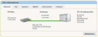

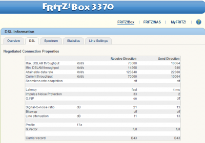

Ik heb een Fritzbox 7390 en altijd een 70/10mbit connectie gehad. Stabiel geen problemen. Deze morgen deed mijn internet het even niet en ben ik ingelogd in mijn fritzbox om te kijken wat er aan de hand was. Na 2 keer reconnecten krijg ik terug een verbinding maar heb ik plots 60mbit/10mbit. Ik ben is even naar de waarden gaan kijken maar wat me vooral opviel is dat er bij g.vector nu opeens de waarde "full" staat. Ik weet de de 7390 niet vector whitelisted is, maar ik heb enkel bij andere mensen g.vector "on" zien langskomen (wat ik voorheen ook had dacht ik ben wel niet 100% zeker) dus vroeg me af of iemand weet wat dit dan betekent? Ik zit trouwens bij edpnet

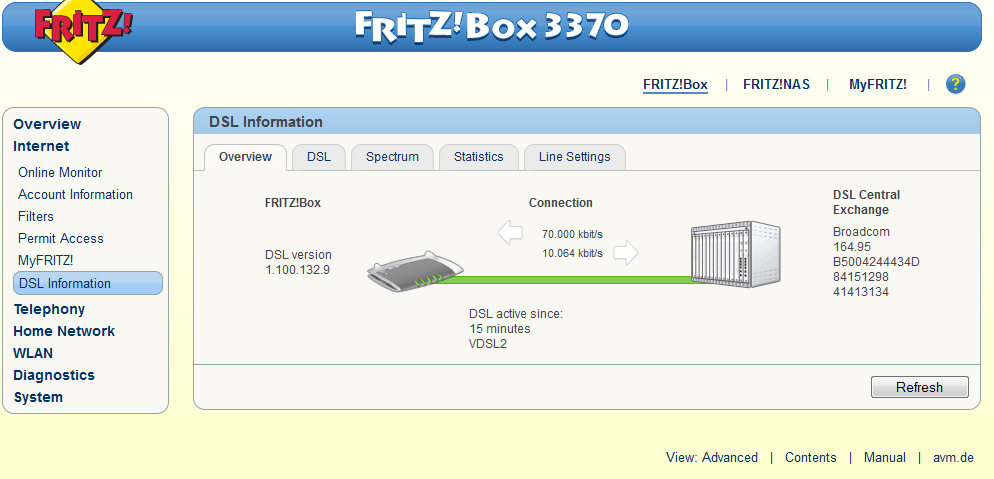

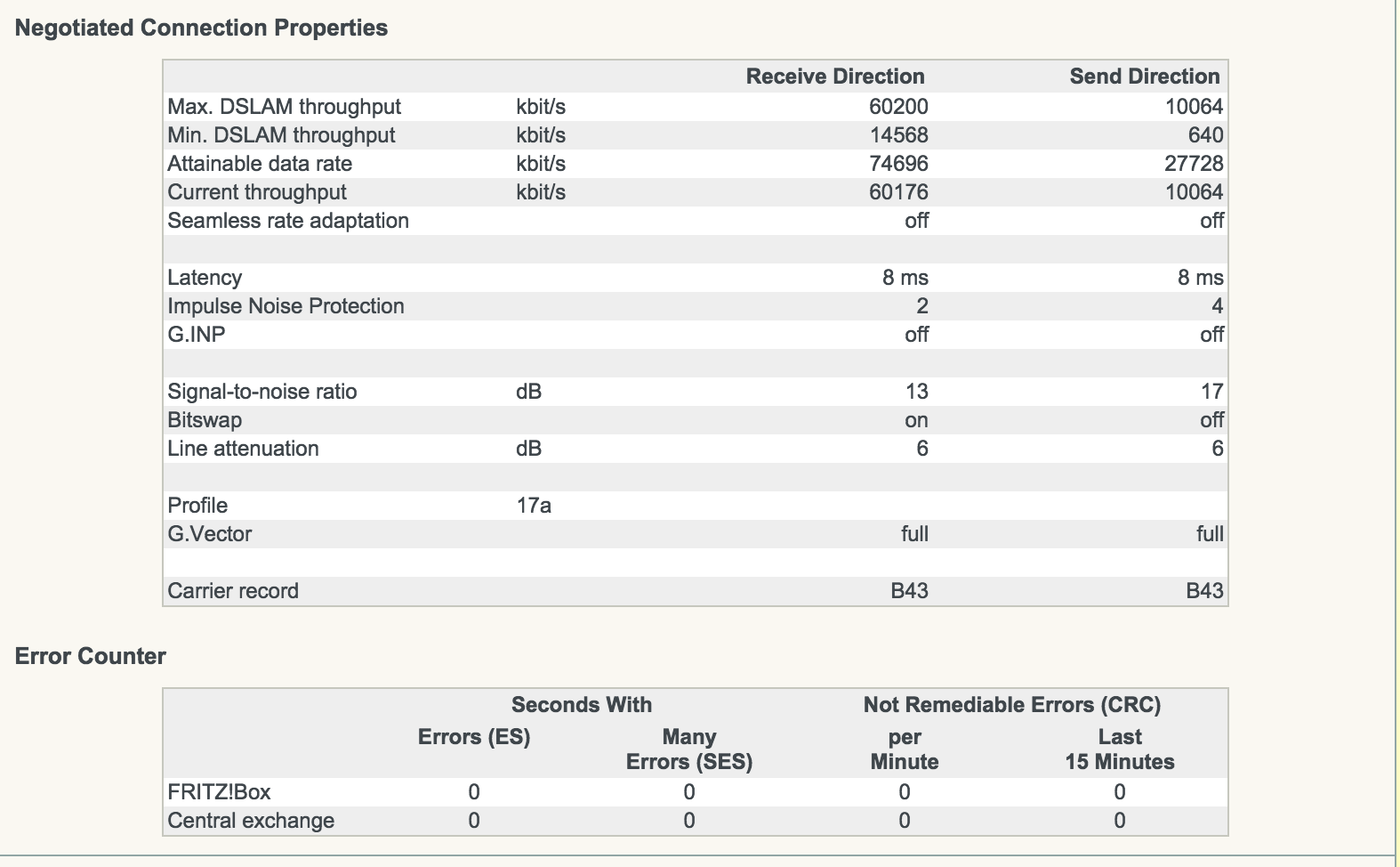

Met de laatste firmware (6.20) krijg ik nu inderdaad ook G.Vector full zowel bij send als receive.
En ik zit 100% zeker met vectoring active want ik had minder geluk, mijn 7390 hadden ze op fallback gezet. Daarom heb ik nu een 7490.
Wel goed om zien dat ze de 7390 nu 'tolereren', dus dan heb ik nu een volledig functionele back-up modem in de kast.

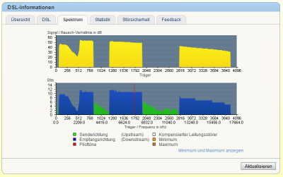

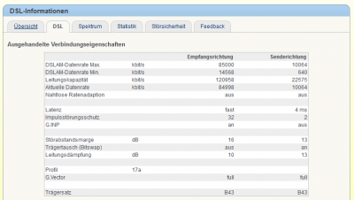

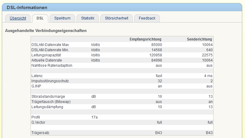

jelle87 schreef: Deze morgen deed mijn internet het even niet en ben ik ingelogd in mijn fritzbox om te kijken wat er aan de hand was. Na 2 keer reconnecten krijg ik terug een verbinding maar heb ik plots 60mbit/10mbit. Ik ben is even naar de waarden gaan kijken maar wat me vooral opviel is dat er bij g.vector nu opeens de waarde "full" staat.
G.vector "full" wil zeggen dat vectoring actief is op jouw ROP.
Als dan ook G.INP op "on" staat (en Impulse Noise Protection of 32 staat of zoiets (in plaats van 2, 3, 4 ..), dan heb je een vectoring profiel.
In de praktijk wil dit dus zeggen dat jouw FritzBox als "vectoring friendly" getolereerd wordt door Proximus. Je hebt nu dus het normale basisprofiel gekregen, met een DLM verhoging naar 60/10 (en niet het fall-back profiel).
flemlion schreef:Met de laatste firmware (6.20) krijg ik nu inderdaad ook G.Vector full zowel bij send als receive.
Met de whitelisted 7490 krijg je normaal gezien G.Vector = "full" en G.INP = "on"
flemlion schreef:Wel goed om zien dat ze de 7390 nu 'tolereren', dus dan heb ik nu een volledig functionele back-up modem in de kast.
Tolereren in die zin dat deze als "vectoring frienly" niet op fall-back gezet wordt. Maar je zal geen vectoring profiel krijgen.

ter info.
Ik heb gisteren eens een FritzBox 3370 op mijn lijn getest, en tot mijn verassing vloog ik niet op een fall-back profiel, maar bleef ik het full vectoring profiel (70/10) behouden (hoewel de FritzBox 3370 niet op de Proximus whitelist staat) :-D.
Misschien omdat vectoring reeds actief was op mijn lijn (swap met FritzBox 7490), of omdat deze niet-approved FritzBox dezelfde Firmware heeft (OS 06.20) en dezelfde DSL driver (1.100.132.9) als de whitelisted ??

Als ik zie wat er allemaal uitgewisseld wordt denk ik dat vooral de dsl driver & chipset id gecontroleerd worden, dat lijkt me het meest logisch. Maar soit het blijven gissingen tot iemand het ooit verteld die bij Proximus zit.

philippe_d schreef:Ik heb gisteren eens een FritzBox 3370 op mijn lijn getest, en tot mijn verassing vloog ik niet op een fall-back profiel, maar bleef ik het full vectoring profiel (70/10) behouden (hoewel de FritzBox 3370 niet op de Proximus whitelist staat) :-D.
Durf je een TBF te doen? :-)

Maar niettegenstaande de testen en verschillende modemswaps gisteren, is DLM vannacht langsgekomen.
Nu 85/10, dus beter géén TBF :-D

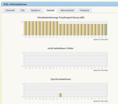

Hieronder re-sync om 01.00, en een lichte daling van de SNR bij de verhoging van 70>85:

En de modem waarden ...
Hierboven zie je dat er nog véél ruimte is om de upload te verhogen (de oppervlakte van de groene veldjes kan nog méér dan verdubbeld worden ...).

Sinds deze week heb ik een Fritz!Box 3490 gehaald ter vervanging van de Sagem Webr@cer van vroeger, om zo de hogere snelheden te kunnen krijgen. Hier stond standaard firmware v6.20 op, de nieuwste (6.30) is er nog niet voor 'international', maar ik zie ook nog geen mapje 'belgium' op de FTP server. Maar deze was ook nog niet gewhitelist blijkbaar, dus in dit geval niet erg.
Maar echt tevreden ben ik er niet van, het apparaat is al een drietal keren herstart in twee dagen, dat ik gezien heb. In de system log kan ik niets terugvinden want die wordt gecleared bij de restart en fouten kan ie ook niet mailen want ik krijg de push service niet werkend met mijn EDPnet mailadres. Als ie herstart gaat de info-LED oranje branden voor een seconde of twee en dan restart het apparaat.
Qua snelheid mag ik niet klagen denk ik:
Het bizarre is dat Vectoring nog niet actief staat maar ik dus wel op 70/10Mbit sync.

Ik zou denken aan een slechte voeding.
Begin met alle USB apparaten te ontkoppelen als die aangesloten zijn.
Bij m'n ouders ook 70/10 zonder vectoring hoor.

Ik had nog een tip op de AVM website gezien dat dit mogelijk met BitTorrent kan voorkomen als deze teveel gelijktijdige verbindingen maken (how about een limiet ?) dus heb ik deze beperkt om te zien of dat inderdaad een probleem is.
Ik dacht dat 50/6 het maximale was dat mogelijk was zonder vectoring, of lag dat eerder aan de Sagem Webr@cer ?
