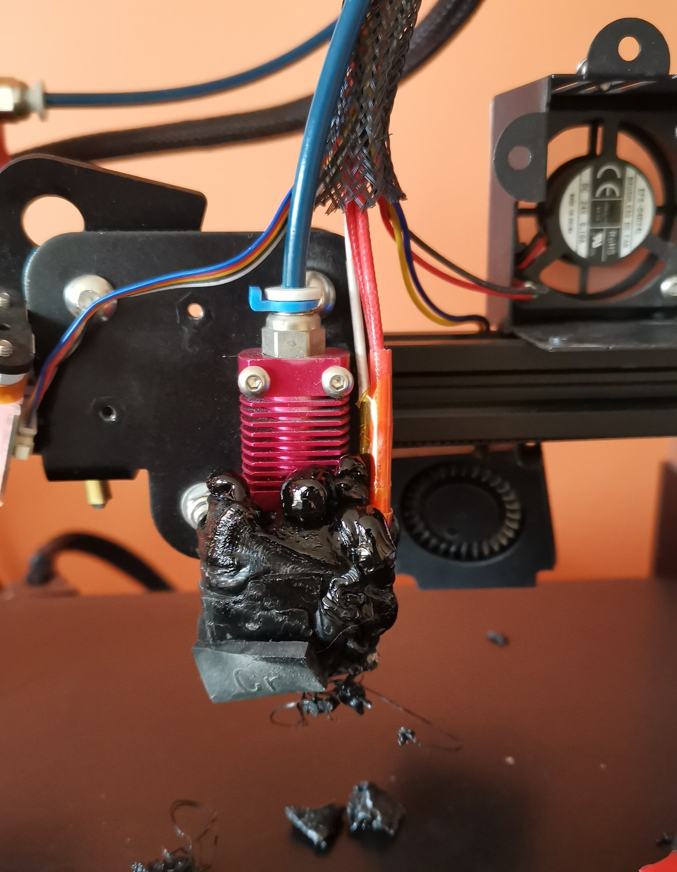

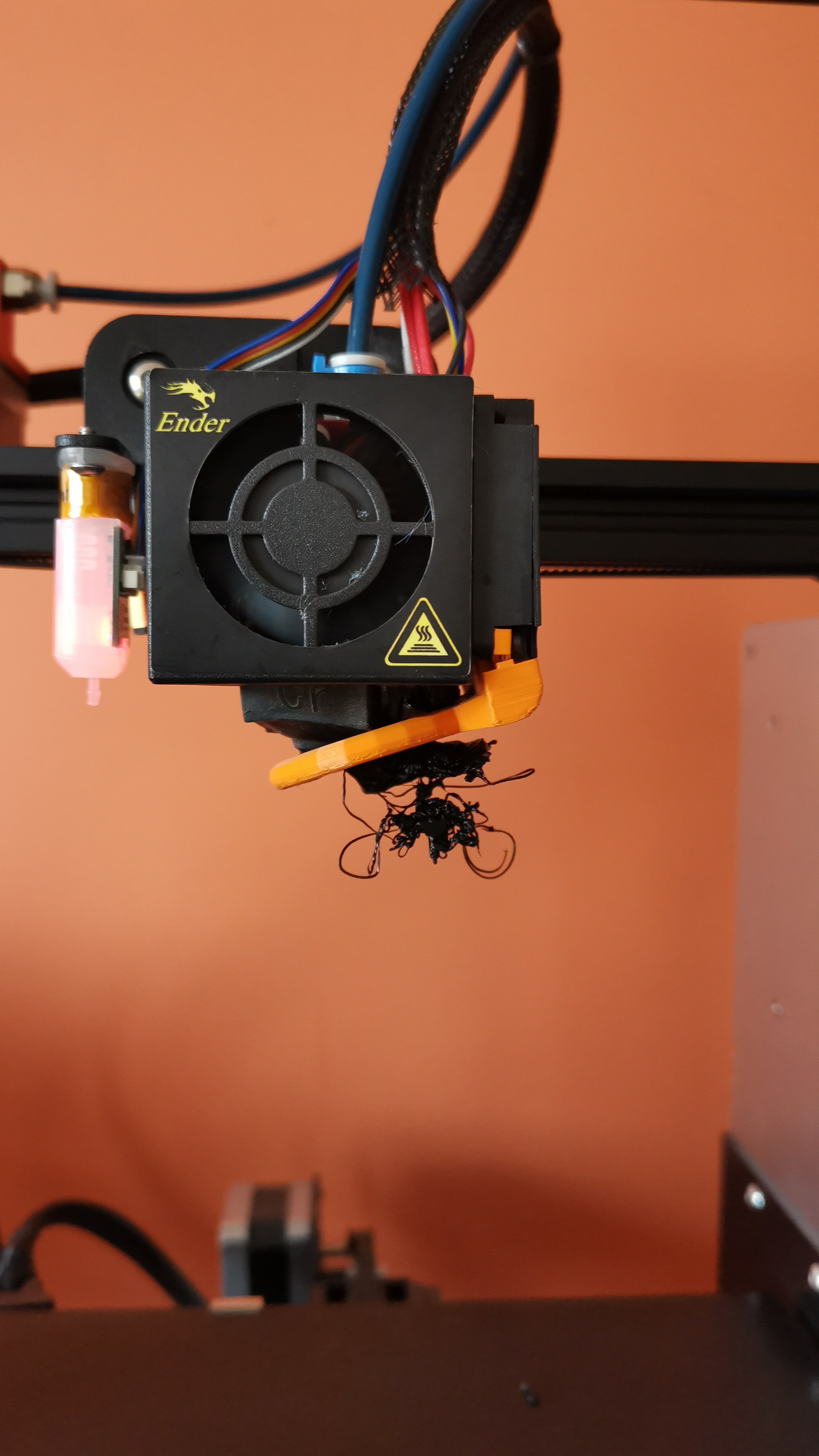

De mijne deed het wat minder vandaag. Me deze week maar eens inlezen hoe ik deze nest opkuis zonder kosten.
Inmiddels een video van Prusa gevonden hoe het op te lossen. Deze week eens proberen, de print was niet dringend.

ub4b schreef:Hier een tiental nozzles gekocht met naaldenset erbij voor 11 euro op amazon:
https://www.amazon.nl/gp/product/B07SNTTZ2X
Nozzle vervangen beginnersfout: niet hard genoeg aandraaien tegen de hot end, en dan lekt er smurrie uit de heat shield.
Als er filament rond de schroefdraad kruipt dan weet je hoe laat het is. Gelukkig kosten nozzles bijna niks.
