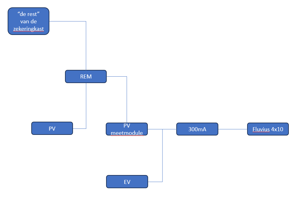

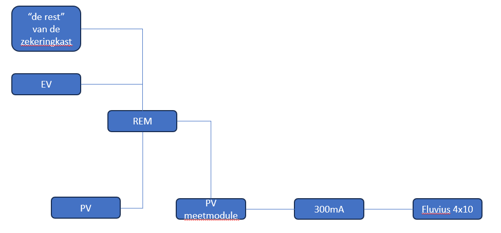

Alles wordt bepaald door de meetmodule van de PV's. Als je de automaat van de laadpaal (op de tekening = EV) mee achter de meetmodule van de PV's steekt, zal uw thuisbatterij leeggepompt worden naar uw EV.DarkV schreef: 21 aug 2023, 15:59En wat zou dit dan bepalen... het enige wat normaal in een zekeringkast zit is een differentieel en zekeringen... die werken volgens mij steeds in beide richtingen dus ik begrijp dus niet echt hoe je dit zou kunnen beperken zelfs.heist_175 schreef: 21 aug 2023, 14:16 Dat hangt er vanaf hoe alles in de zekeringkast aangesloten is.
Zet je de automaat van uw EV echter voor de meetmodule, zal de thuisbatterij niet ontladen naar de EV.
Thuisbatterij wordt leeggezogen door EV:
Thuisbatterij wordt niet gebruikt om de EV op te laden:
Als je uw thuisbatterij enige tijd wil gebruiken, zou ik voor het 2de schema gaan.
Het heeft inderdaad beperkt nut... onder het motto alle beetjes helpen (al denk ik ook dat je het beter kan gebruiken voor je standaard verbruik) ?heist_175 schreef: 21 aug 2023, 14:16 Mij lijkt dat nog niet zo'n gek/verkeerd systeem. Wat vermag een 10-15kWh thuisbatterij voor een auto met 50-90kWh batterij?
In mijn zekeringkast is het ook zo voorzien: EV kan niet uit de thuisbatterij opgeladen worden.

Die meet of er van het net gebruikt wordt of niet.
En vermoedelijk is "meetmodule voor de hybride omvormer" een correctere benaming.
Als je een vaatwasser start, moet de hybride omvormer weten dat er extra verbruik is, waardoor die omvormer stroom uit de batterij moet halen.
Als de vaatwasser klaar is, moet de omvormer stoppen met stroom beschikbaar te stellen.
Zonder zo'n meetmodule zal je aan een thuisbatterij niet veel hebben.
Idem trouwens met "load-balancing" bij EV-palen. Die moeten te weten komen wat "uw huis" verbruikt, anders valt er niet veel te balancen.

Ik heb een eendraadsschema gezien maar daar staan gewoon een hybride omvormer op met de batterij en PV... van daaruit gaat het naar de kast.
Ik denk dus dat dit alles behalve volledig is om de nodige conclusies te trekken (om gebruikt die omvormer de digitale meter ?).

De meetmodule staat niet op het eendraadsschema, en de datakabel tussen meetmodule en hybride omvormer evenmin.
Doe de zekeringkast open en je zal de meetmodule zien, als je de zekeringkast dan helemaal opent (het beschermingspaneel eraf), zal je zien dat er een kabel zit in de meetmodule en dat die toekomt bij de hybride omvormer. Vermoedelijk is dat met een CAT5/6/7 gedaan, hoewel er maar 2 draadjes nodig zijn.
De hybride omvormer heeft die meetmodule nodig (en de datakabel), om te weten hoeveel "uw huis" verbruikt.
Dat is geen informatie die uw digitale meter heeft. Die meet enkel wat er binnen en buiten gaat. Als er nog 10kWh in uw batterij zit en uw PV's geven niets meer (bv 's nachts), dan moet de omvormer wel op één of andere manier te weten komen dat er een verbruiker is (wasmachine bv) waarvoor ie de nodige kWh's richting de zekeringkast moet sturen.
